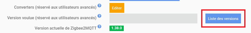

Tu as aussi l’info dans Jeedom :
:wink:
Justement c’est ici que j’ai vu qu’il y avait une nouvelle version
Si tu cliques sur « Liste des versions » tu arrives à la liste et il suffit ensuite de cliquer sur le N° de version pour lequel tu souhaites connaitre le « Changelog » :wink:

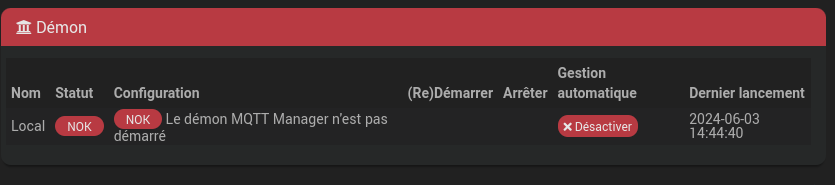

Je ne démarre plus mon daemon en 1.38.0 du coup rollback en 1.37.1

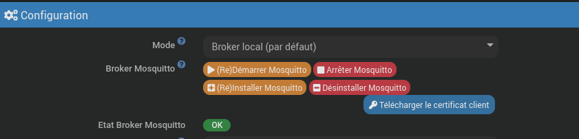

J’ai fait la mise à jour de z2m sur autre Jeedom en VM.
J’ai galéré pour que cela fonctionne:
1- A la mise à jour des dépendances cela m’a tué Qmtt ( Qmtt manager), j’ai donc relancé Qmtt manager
2- Dans MQTT Manager dans le paramétrage du champ Mode était noté « A configurer », j’avais du désactiver et réactiver ce plugin ou le paramétrage de ce champ a sauté lors de la mise à jour de z2m, ce qui est déroutant c’est que le daemon était OK.
Je pense qu’il y a des effets de bord entre les 2 plugins. Z2m vers mqtt manager.
En plus lorsque le daemon de z2m ne démarre pas, il est relancé 3 fois et si on fait un redémarrage manuellement en cours de lancement automatique on a le message des 45 s nous disant qu’il faut patienter avant de relancer le daemon.
