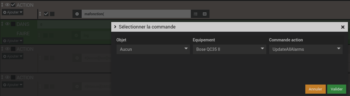

J’ai créer une nouvelle fonction dans userFunction qui fonctionne très bien dans mes scenarios. Elle a entre autres pour argument le nom d’un équipement. Comment puis avoir accès aux équipements avec la bulle « Rechercher un équipement » que l’on trouve quand la commande/fonction est connue (pop up liste)? Ou tout simplement comment peut-on ajouter cette nouvelle fonction dans la BD jeedom?
pour cela, il faut avoir un template html dans le dossier core\template\scenario qui correspond à la partie droite, je suppose que ca fonctionnera alors.
mais ca veut dire aller rajouter des fichiers dans le core, ce n’est pas vraiment prévu pour ca
les userFunction sont plutôt destinées à être utilisées en bloc code
C’est exactement ce que je recherche. Merci pour ta réponse, mais les userFunction fonctionnent très bien dans les scenarios et permettent d’eviter les blocs répétitifs du style « si equipement pas actif alors activer équipement et le rendre visible » etc…
