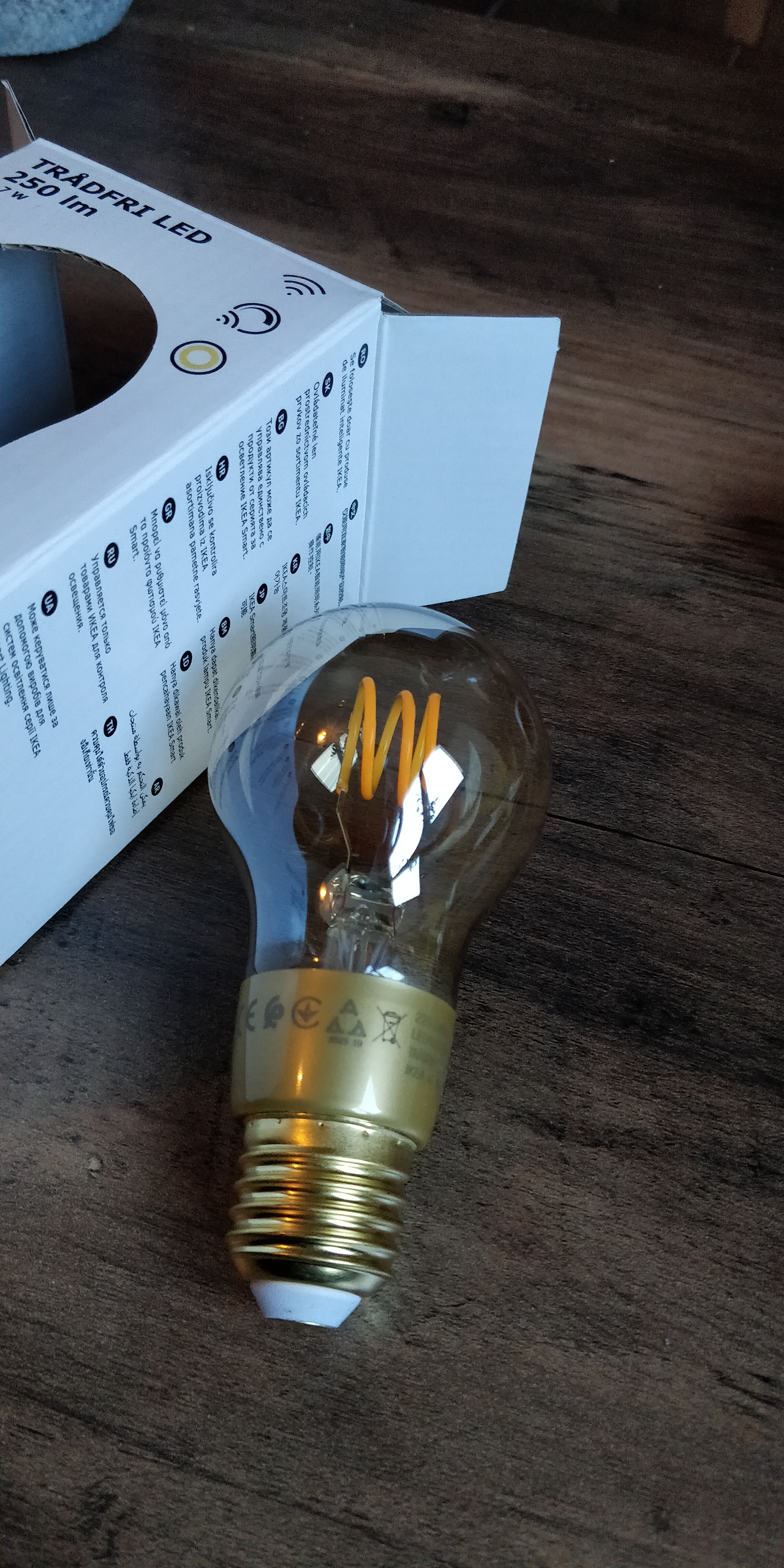

Salut @kiwihc16 je viens d’acquérir deux nouvelles ampoules tradfri style edison LED1842g3. Est-il possible de les intégrer à l’heure actuelle ?
Voici l’ampoule en question.

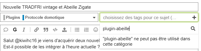

Peux tu ajouter « plugin-abeille » dans les mots clefs, sinon je ne peux pas trouver les messages.
Cette ampoule n’est pas dans Abeille encore. En as tu une ? Si oui on peut probablement l ajouter si tu fais l inclusion et que tu partages le log AbeilleParser.
OK, c’est ce que j’essaie de faire depuis la création de mon message mais impossible d’ajouter le tag plugin-abeille Sans%20titre

Il faut probablement que tu retire Plugins et ou protocol domotique pour avoir plugin-abeille, semble etre un soucis sur le forum.

Bon je comprend pas même sans categorie pas possible de choisir le tag plugin-abeille sorry
