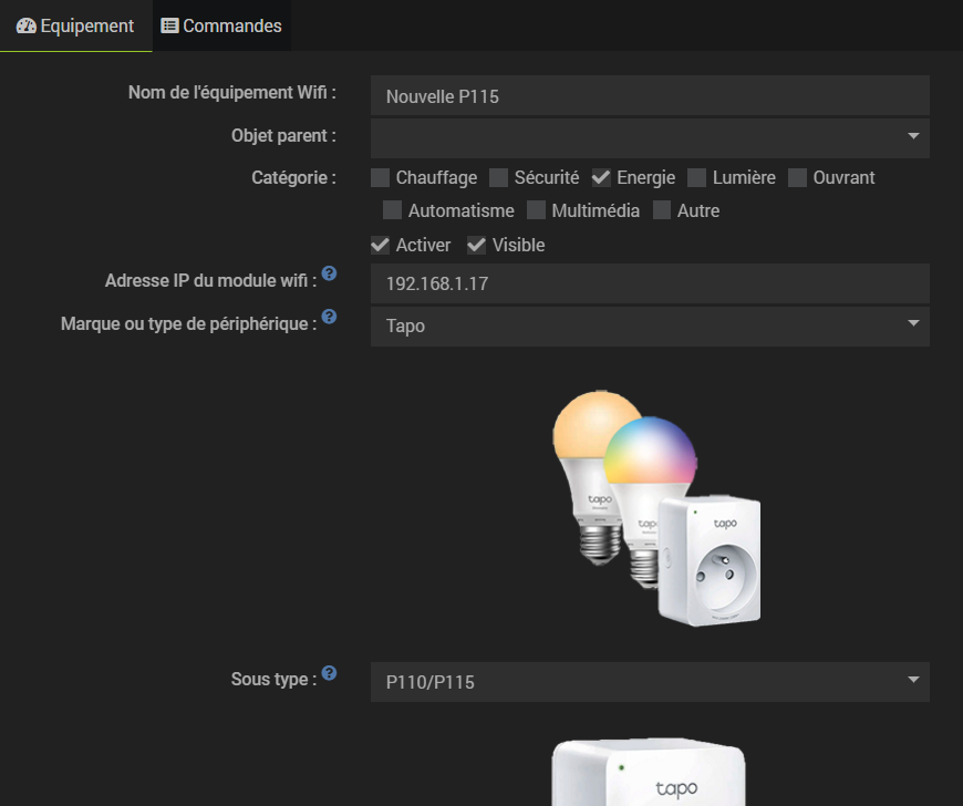

J’ai un problème avec une prise Tapo P115 qui remplace une autre P115 HS.
L’équipement est bien créé, mais il reste non connecté (état -3).
Ainsi les commandes ON/OFF ne fonctionnent que depuis l’application Tapo.
A l’inclusion, voici les log WifiLightV2-inc:

Effectivement, on ne voit pas P115 dans la liste. Mais j’avais un équipement P115 qui fonctionnait (avant d’être HS), le plugin propose le choix matériel P110/P115 et me crée un équipement qu’il nomme ‹ P115-adresse MAC ›.
