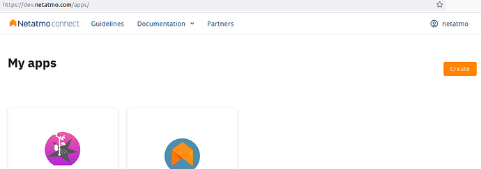

Je possède les plugin Netatmo Pro et Netatmo OpenData.
J’ai l’impression que quand je donne l’accès à l’un, je perds la connexion pour l’autre et vice versa.
Est ce du à la nouvelle méthode d’authentification ? On ne peut plus utiliser les 2 plugin en parallèle avec le même compte Netatmo ?
Merci pour votre aide ![]()
Je vais essayer ca oui
Je confirme qu’il faut obligatoirement une application par plugin… sinon cela va poser problème vu la nouvelle méthode d’authentification.
Tu peux aussi installer la version Bêta sur plugin #NetatmoPublicData . Ca gère ce cas là avec 2 méthodes de liaisons.
D’ailleurs je devrais pousser cette version à tous ![]()
J’ai fait ca et ca fonctionne parfaitement

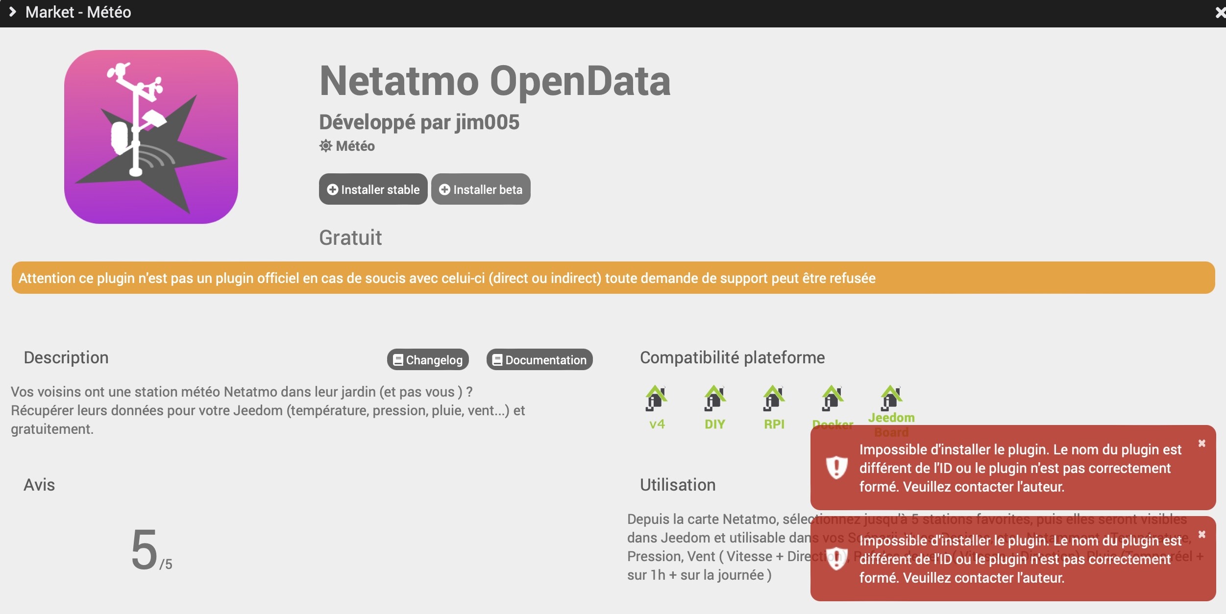

La dernière mise à jour du plugin-netatmopublicdata n’a pas fonctionné chez moi, il semblerait y avoir une erreur dans le info.json (c’est ce qu’indique le centre de messages en tout cas).
J’imagine que la panne est global mais voici depuis ce matin (ou cette nuit) que mon plugin netatmopublicdata n’est plus dans ma liste des plugin de mon jeedom.
Je n’ai plus mes stations, plus rien.
Et voici l’erreur :
Plugin introuvable (json invalide) : /var/www/html/core/class/../../plugins/netatmoPublicData/plugin_info/info.json =>
Des infos ?
