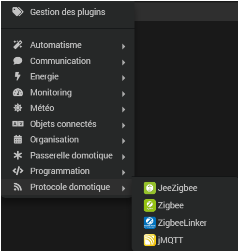

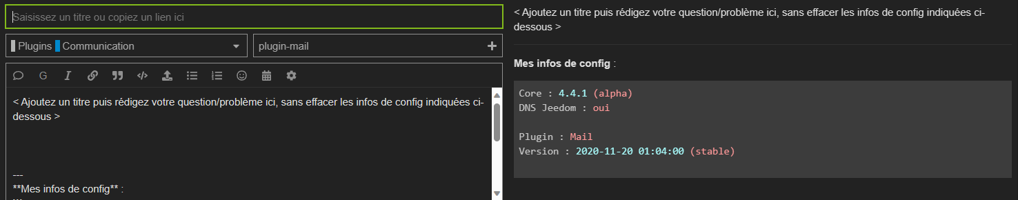

Vu que je clique sur le bouton Assistance dans le plugin-jmqtt , n’y a t’il pas la possibilité d’auto sélectionner la catégorie image afin de ne pas avoir ceci?

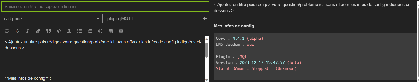

Effectivement j’ai installé jMQTT et je confirme qu’il ne remonte pas sa catégorie :
Il a un problème de catégorie non ? image

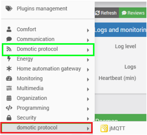

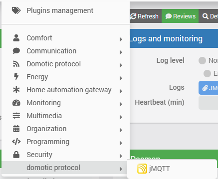

Et pourquoi tu as 2 domotic protocol sur ton screen ?
Parce que dans le info.json la category est modifiée justement :

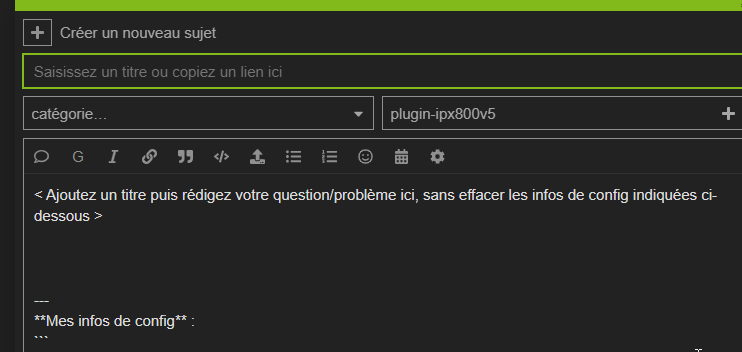

Après avoir creusé un peu, je reproduis avec le plugin IPX800v5 (fraichement installé pour l’occasion) :
Le problème se situe donc dans le Core, et en soit c’est logique, car jMQTT n’intervient jamais dans la création de category ici
Le Core cherche la catégorie dans info.json lors du plugin::byId(), ici
Puis ne rentre pas dans ce bloc, car automation protocol est bien dans $JEEDOM_INTERNAL_CONFIG['plugin']['category'] ici, et n’est donc pas un alias.
On se retrouve donc bien avec automation protocol et « Protocole domotique » n’est jamais récupéré.
Maintenant je regarde pour les 2 « [d/D]omotic protocol » en anglais.
