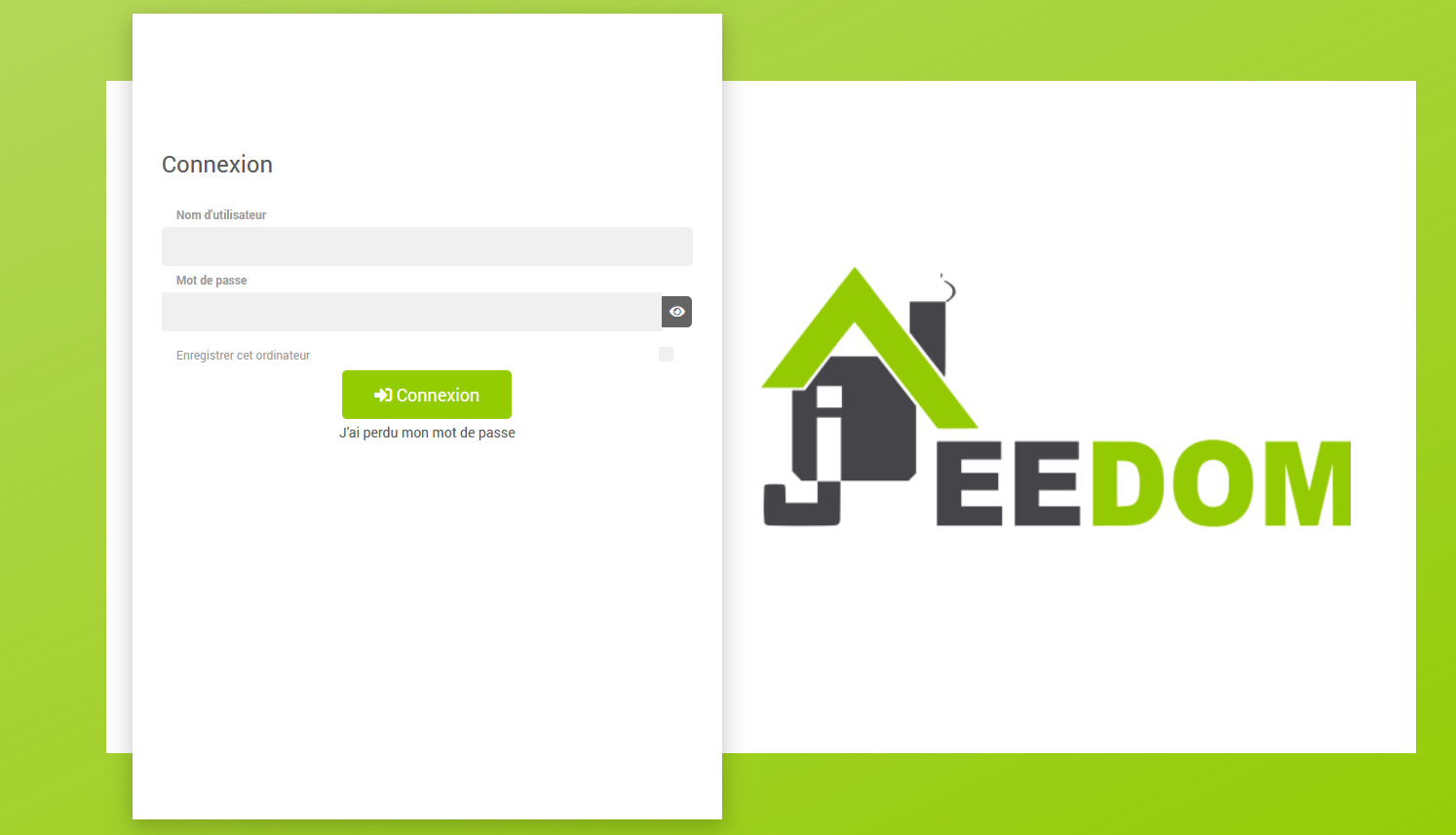

Hier , je n’ai pas pu me connecter à Jeedom je restais toujours sur cette page
Un démarrage"à la volée " a corriger le tir mais je me suis dit que c’était peut être les prémisses de fatigue d’une carte de plus de 3 ans .

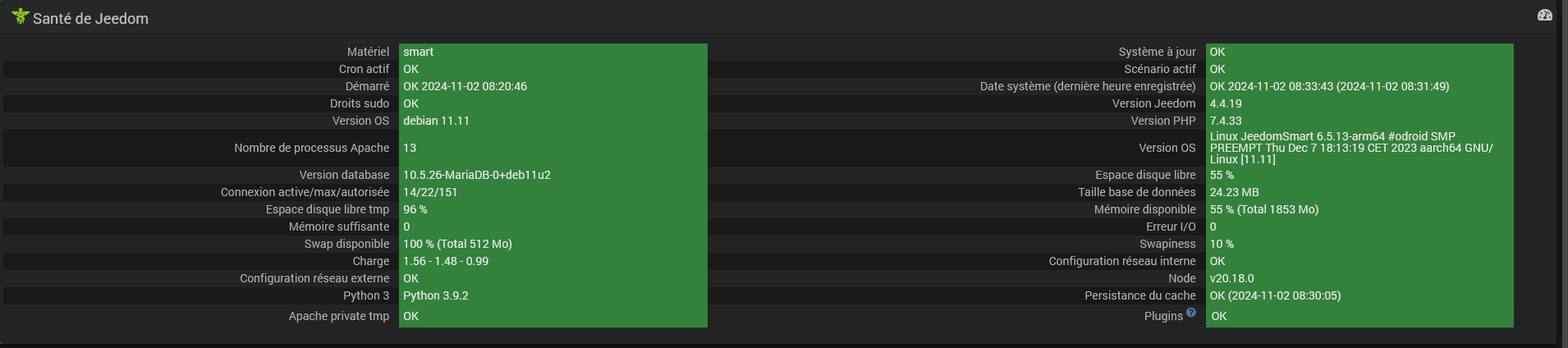

La nouvelle installation , le lancement des dépendances , le contrôle des 37 plugins installés dont les terribles qui montrent des fois quelques réticences : Zwave js ; rfx com ; jeezigbee …
Il m’aura fallu 2 heures pour avoir cette magnifique page verte …
A part la sauvegarde que l’on ne sait jamais si elle est en cours ou bloquée ou finie ; tout s’est bien passé
