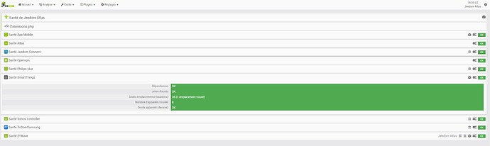

Bonjour, je viens d’installer une Jeedom Atlas et donc je viens de d’installer le paquet.
J’avais mis un nouveau API.

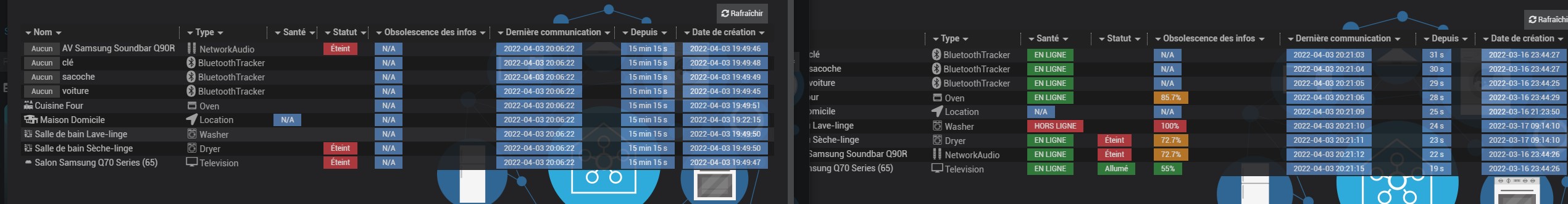

J’ai synchronisé et j’ai tout récupéré. Mais je n’ai aucune information sur le suivi des appareils.
Pourtant j’ai bien les informations brutes identiques à mes deux jeedoms (VM et Atlas).
J’ai donc mis la mêmes clé API mais toujours le même soucis.
Les configs sont identiques (v1.099) et le jeedom (4.2.14).
Est-ce que l’on ne peut pas avoir les deux plugins qui renvoient les informations (même API pour le moment même si j’ai fais des différents et c’est pareil)?
J’ai remis ma clé API spécifique Jeedom Atlas.
J’ai redémarré la Jeedom Atlas mais toujours pareil.
Je ne vois pas trop ce que je peux donner pour agrémenter avec les logs
En gros, je vois bien que le rafraichissement dans le logs ne fonctionne pas. Même en cliquant sur Rafraichir.
Comme si le cron ne fonctionne pas. Il est bien réglé sur 1 minute.
Quand je clic sur Rafraîchir

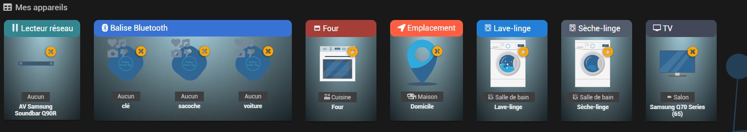

Mais aucune modification sur les appareils.
Seul la Synchronisation remet à jour les Balise Bluetooth mais reste toujours en inactif (logo jaune X).
