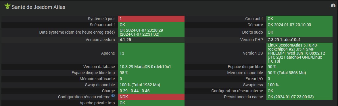

j’ai recu ma box Atlas il y a un peu moins d’une semaine et je suis bloqué dans la mise à jour du Core.
La version actuelle du core est 4.1.25. Toutes tentatives se soldent par des échecs.
Situation actuelle :
- Box Jeedom branchée directement sur ma box Bouygues
Procédure de MAJ
→ Reglages/Système/Centre de Mise à jour
→ Mettre à jour
→ je coche que « Uniquement le Core »
ci-dessous les 20 tentatives de cet après-midi (5 heures)

Que dois-je faire ?
