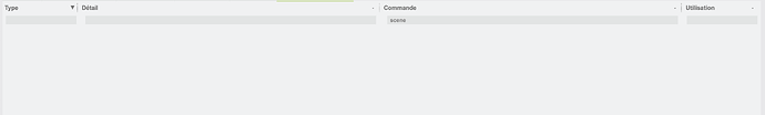

J’ai un problème avec la re-création/numérotation des commandes correspondant aux scènes à chaque synchro forcée dans le plugin.
Cela cause des commandes orphelines lorsqu’une commande « scène » est utilisée dans un scénario.
Exemple:
AVANT SYNCHRO :
APRES SYNCHRO:
Si je mets à jour mon scénario et que je refais une synchro, le problème recommence.
Logs de synchro (désolé pour la longueur je ne savais pas trop quoi garder, je ne trouve pas le nom de mes scènes, ce n’est peut être pas là ?)
