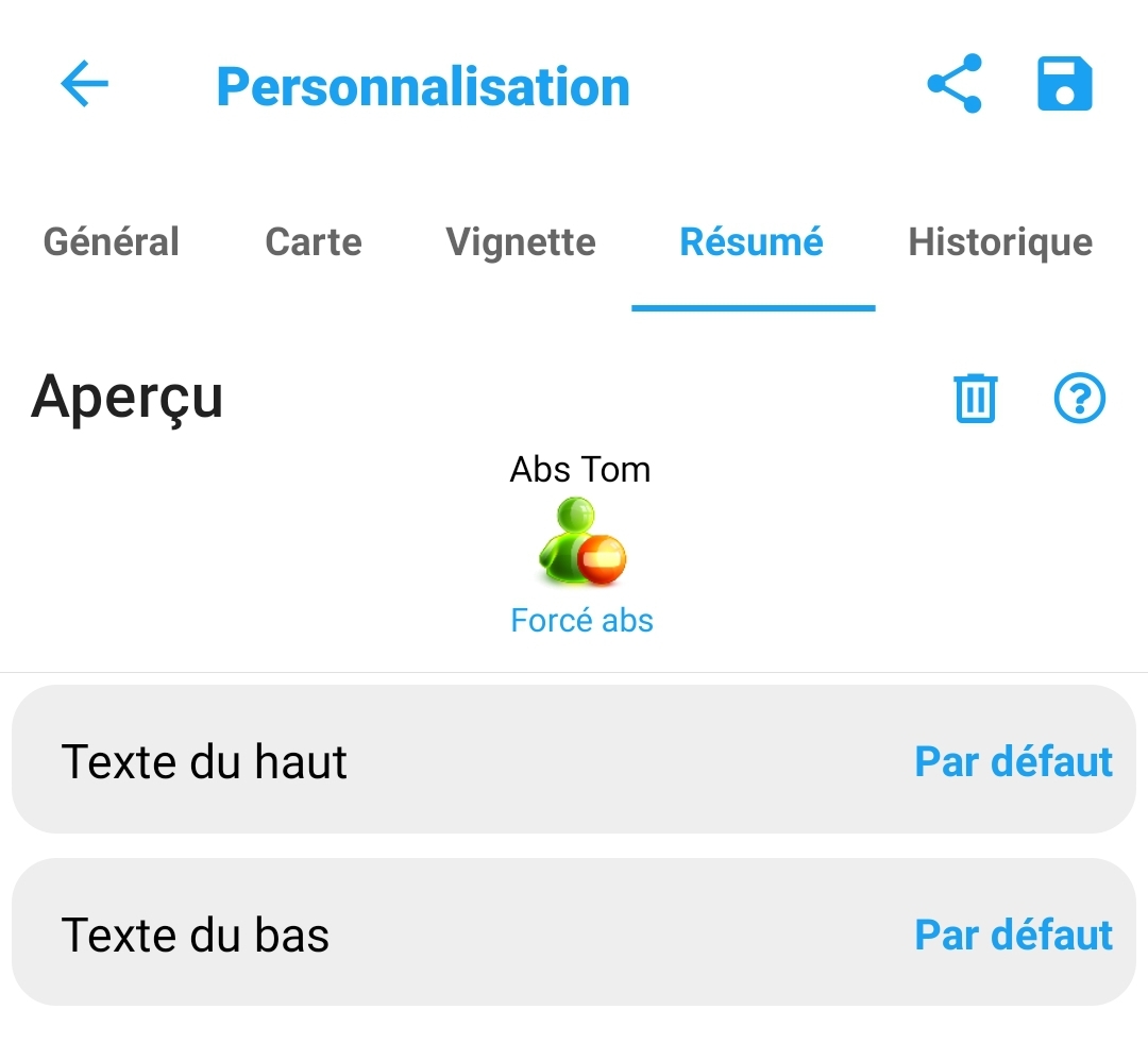

là on parlait dans la partie personnalisation du nouvel onglet résumé :

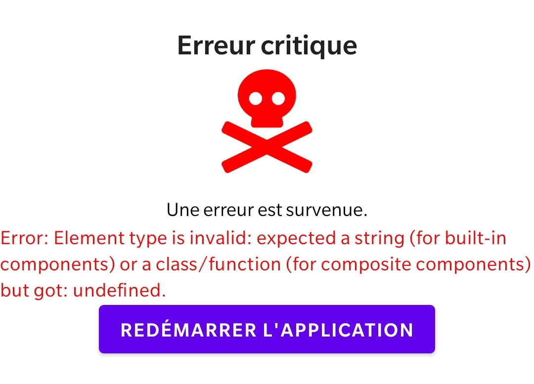

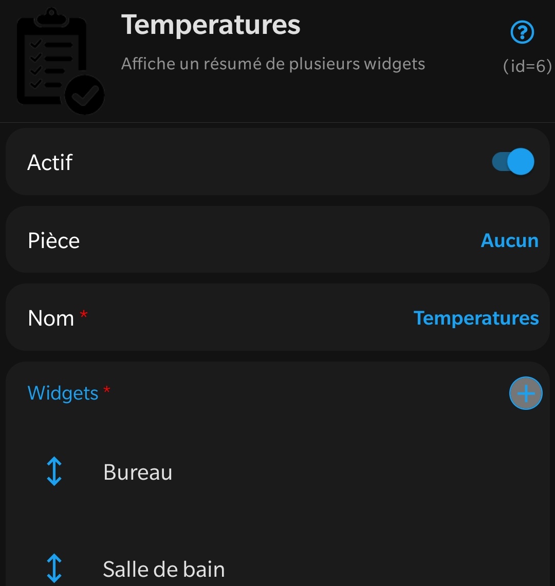

Ah, j’ai essayé Préférence > résumé > cocher température (je n’ai jamais utilisé ça) et ça me ferme l’application brutalement.
Du coup je vois pas trop où ça se situe cette personnalisation ?
Sinon pas grave, merci
comme toutes les personnalisations : clic long sur ton widget, personnaliser

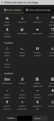

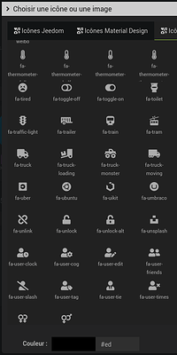

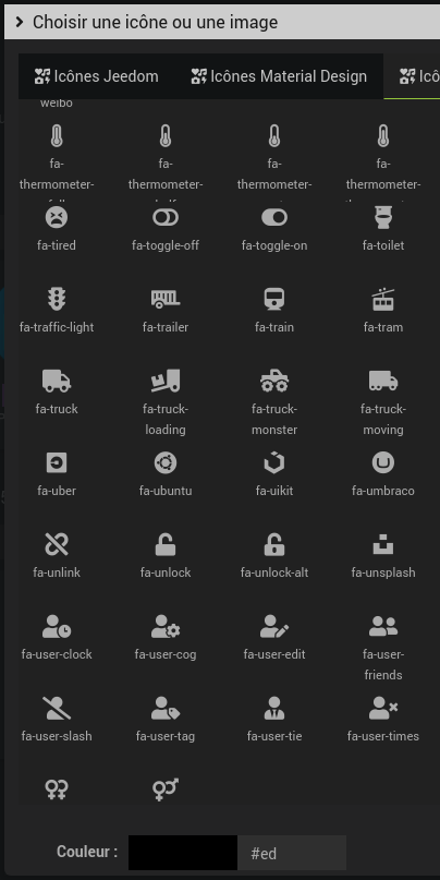

Sur un widget numérique (je n’ai pas testé sur les autres), j’ai ajouté les images (ou plutôt icones) sous conditions suivantes :
Après l’avoir sauvegardé, si je retourne dessus pour l"editer, lorsque je clique sur le bouton « +image », pour aller modifier l’icône, l’affichage de la première lettre de la couleur de l’icône en bas à gauche est remplacée par un #
Par exemple, red devient #ed, yellow devient #ellow, etc …
Du coup, lorsque l’on valide, la couleur n’est plus prise en compte.
Cela était déjà le cas avant la dernière mise à jour.

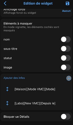

Il y a une coquille lorsque l’on édite un widget à partir de l’appli sur IOS. Il est écrit Bloquer ue Détails . Il manque le v

Le problème de plantage en 0.22.2 a été bien corrigé en 0.22.3 merci ![]()
