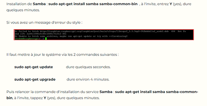

J’ai créé quelques tutos :
 Installation d'un serveur Samba sur un Rapsberry,
 Installation d'un broker Mosquitto sur un Rapsberry,
 Installation de Zigbee2mqtt sur un Rapsberry,
A cette adresse : https://steche999.wixsite.com/madomo/menu-tutos
Vous pouvez me faire de retours sur ce post.

Je viens de lire la partie samba
Quelques remarques :wink:
à l’invite entrez Y : on peut l’éviter en le passant direct dans la commande :wink:
Les temps annoncé pour le apt update et upgrade vont quand même être super dépendant de la connexion internet, perso je ne mettrai pas de temps. En faisant ces commandes on est devant et on voit ce qui se passe cela suffit largement.
Merci pour tes retours, en effet j’hésite toujours à mettre un temps car comme tu le dis c’est dépendant de la connexion Internet et du contexte.
Pour l’inclusion de la réponse Y, comment faire ? Est ce une remarque générale ou liée à la commande sudo apt-get install samba samba-common-bin
sudo apt-get update && sudo apt-get upgrade -y
Voilà, en une ligne les 2 passent et plus besoin de faire Y
Super !
Je vais généraliser cela !
