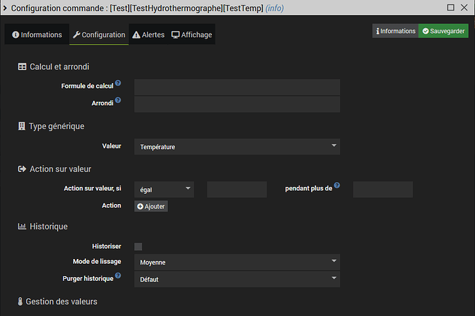

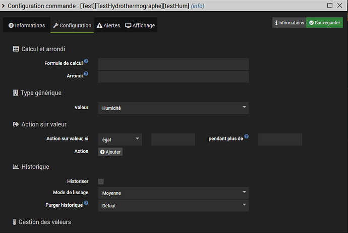

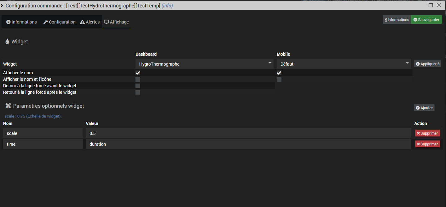

C’est peut-être moi qui n’ai pas trouvé mais je n’arrive pas à afficher l’humidité sur ce niveau widget v4.4
cf mon test plus bas. les génériques sont bien positionnés pourtant…
h4
Par ailleurs serait-il possible d’ajouter l’info time en option?

Vous avez bien appliqué ce widget aux 2 commandes ( Humidité et T°) ?
bonsoir
oui j’ai essayé température seul ou les 2.
j’ai aussi essayé de changer le zoom c’est pareil…
Je n’ai pas d’erreur Javascript dans la page

Je viens de faire un virtuel et ceci avait sauté après sauvegarde
Pouvez vous vérifier que le type générique humidité soit toujours ok?
Ou vérifier l’onglet affichage de l’humidité (sortie sans sauvegarde de la page ?)

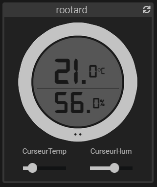

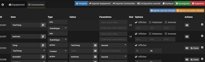

bon ca y est j’ai fini trouver…c’était vicieux, rien a voir avec la v4.4 :wink:
jusqu’à maintenant jj’utilisais une version custom du widget dans laquelle il fallait indiquer l’ID de la commande humidité en paramètre et j’affichais aussi l’humidité à coté:
h3

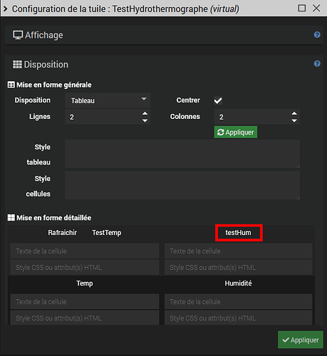

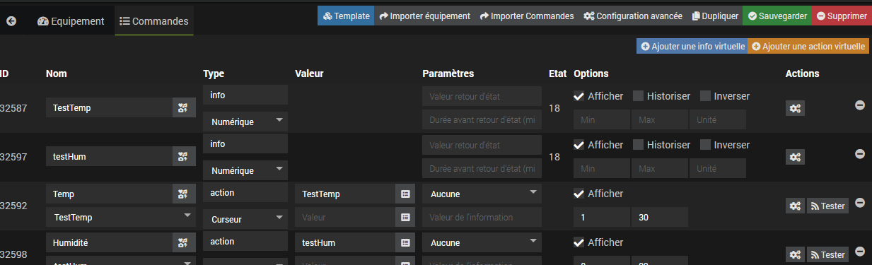

En passant au widget core j’avais pas changé le layout et dans ce cas ca fonctionne pas:
Par contre en passant testHum dans la 1ère colonne la ca marche :
h1
Mais je perds mon 2e affichage sinon il faudrait que je crée un virtuel.pas très grave
