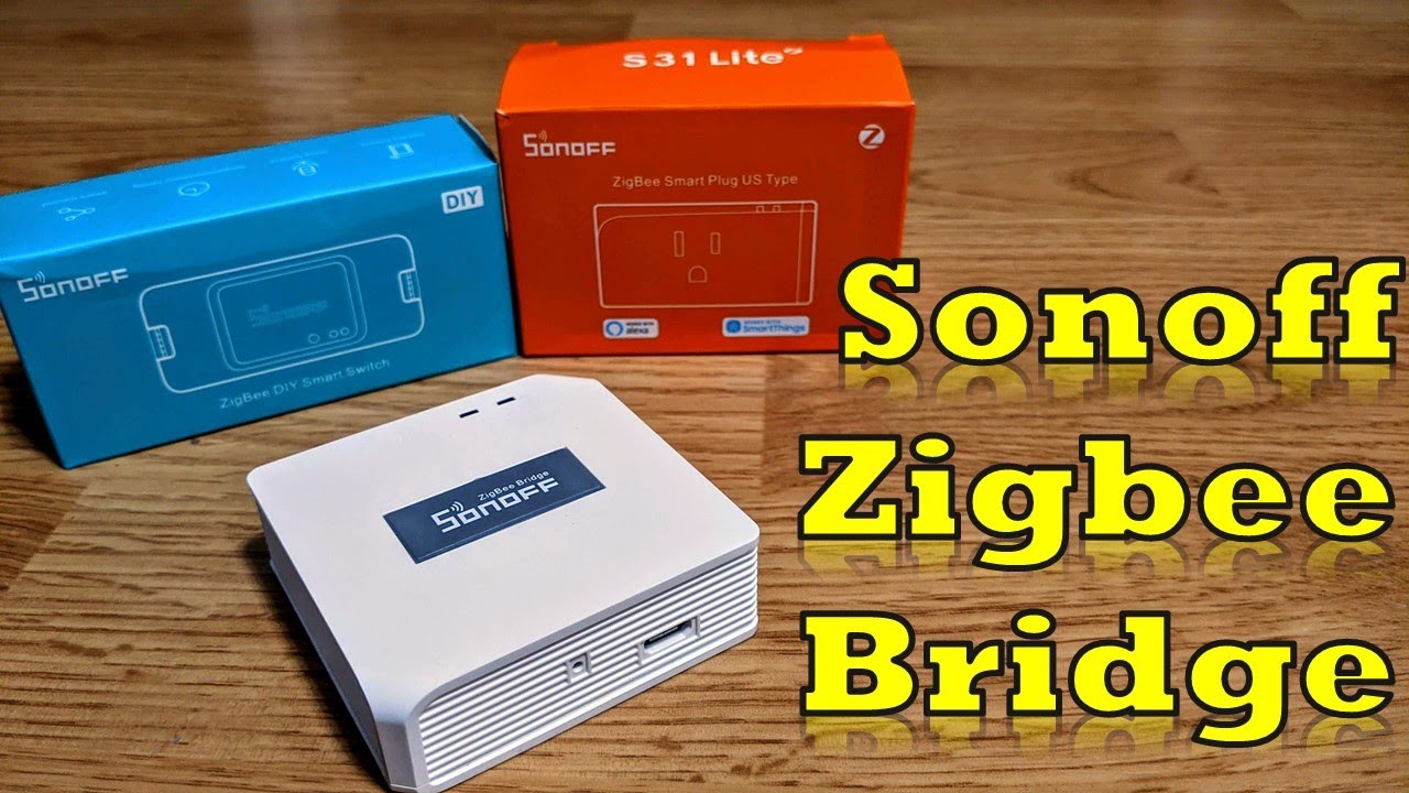

Je viens de découvrir ce produit Itead SONOFF, qui serait un passerelle Zigbee, selon les habitudes de la marques : bon marché.
en video
