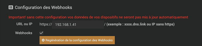

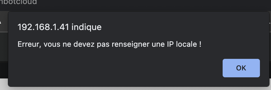

Merci. J’ai mis l’adresse IP locale mans quand je clique pour regénérer les Webhooks, il me dit « Erreur, vous ne devez pas renseigner une IP locale ! ».
J’ai mis mon IP et sauvegardé.

Je parlais de l’IP de votre serveur vu de l’extérieur. Le lien webhook est utilisé par switchbot pour envoyer les infos de leur serveur vers le votre. Donc en renseignant l’IP local,c ne peut pas fonctionner.
