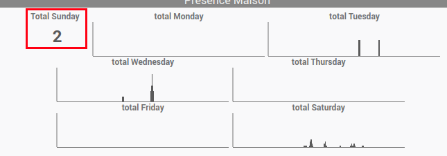

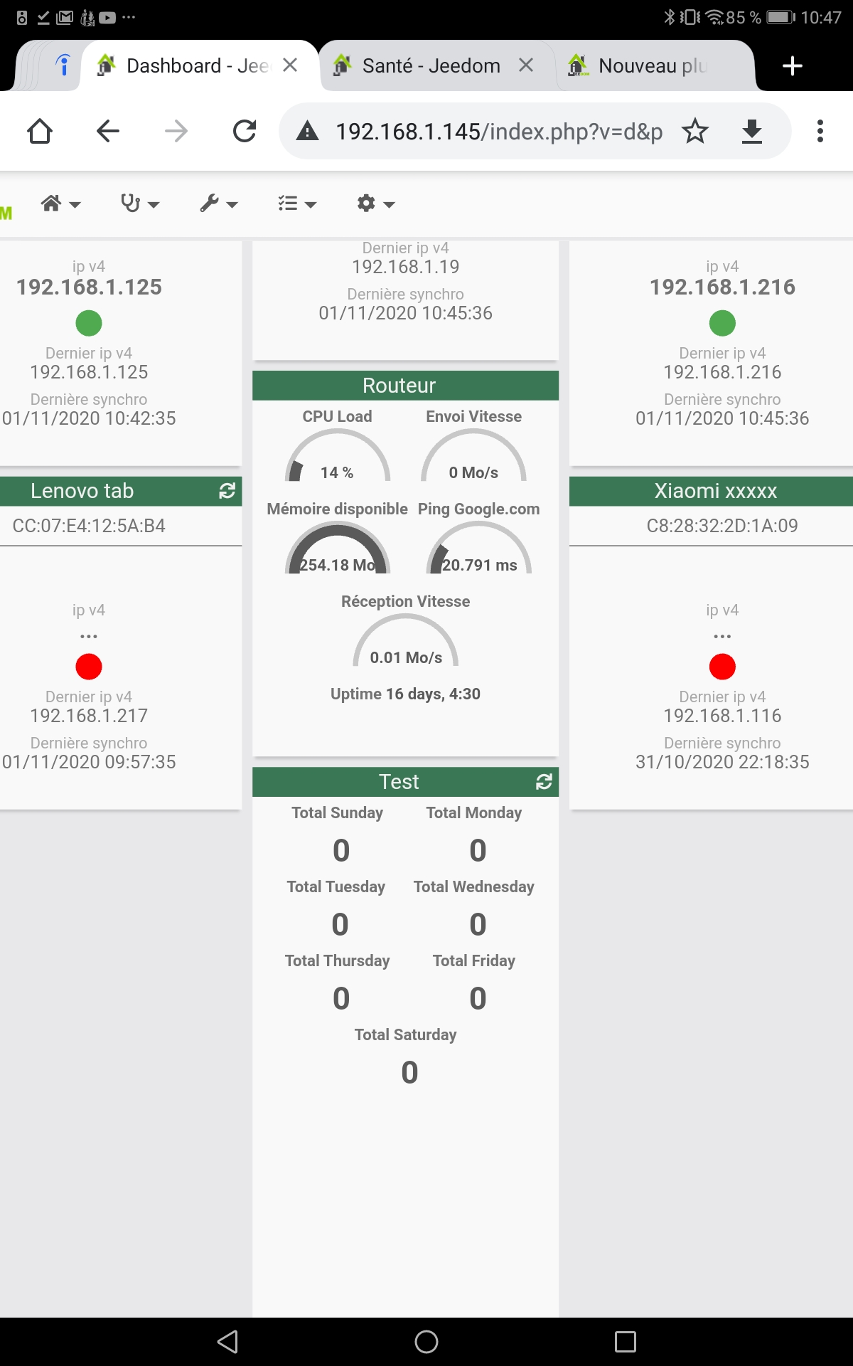

Bonjour @benoit5672,
J’ai bien des crochets vides
Voici les log en mode debug après un refresh

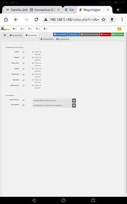

Tous les jours sont cochés
Aucune donnée est collectée en mode tile
