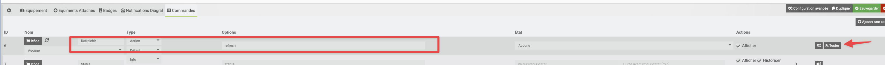

Ayant de temps en temps des messages user unknown (alors que l’utilisateur existe et peut se connecter à Diagral), j’ai voulu faire quelques tests et j’ai cliqué sur la commande rafraîchir de l’équipement maître. J’ai reçu le message suivant :
core/ajax/cmd.ajax.php : SyntaxError /error: Unexpected token 'a', "array(2) {"... is not valid JSON /async:true /type:POST /dataType:json /action:execCmd

En ce qui me concerne j’ai toujours le souci.
Si je clique sur Refresh, il se passe environ 2 à 3 secondes, puis j’ai un message en rouge en bas à droite : Unknown error
Et à peu près en même temps le message en orange :
Au bout de 4 à 5 secondes les 2 messages disparaissent, si bien que j’ai eu un peu de mal à le copier, vu qu’il ne s’affiche pas dans les logs.
