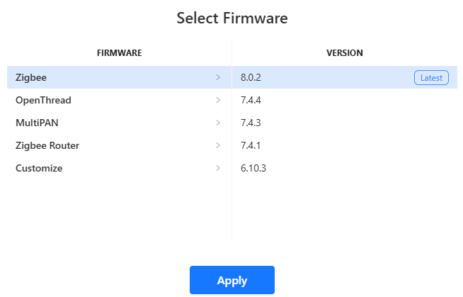

Nouveau firmware zigbee 8.0.2 pour le dongle SONOFF ZBDONGLE-E
Je voudrais mettre en place un dongle sonoff ZBDONGLE-E. Il est pré-installé avec le firmware 6.10.3, et j’ai connecté le flasher officiel Sonoff Dongle Flasher - SONOFF Dongle qui propose une version récente « zigbee 8.0.2 ». Quelqu’un connait ? Est-ce le bon choix ?
Merci, Alain Reiner

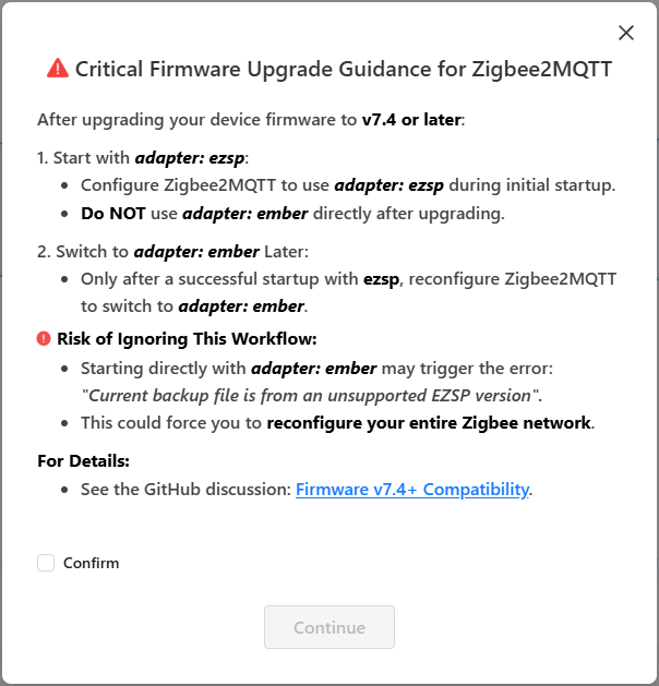

N’ayant pas de réponse, j’ai supposé que personne ne connait ce firmware. J’ai tenté la mise à jour et ça s’est bien passé :
  • au redémarrage, j’ai laissé le type de contrôleur en EZSP, mais j’ai quand même fait une ré-installation des dépendances (probablement inutile).
  • le démon ne tient pas on, même si on le relance.
  • j’ai ensuite passé le type de contrôleur en EMBER (comme recommandé), puis réinstallation des dépendances.
    et là tout est OK et reste OK.
    J’ai fait tout ça il y a 30 mn. Je vais attendre quelques jours pour affirmer que c’est bon.

    je joins ci-dessous la mise en garde lors du flashage du dongle :
