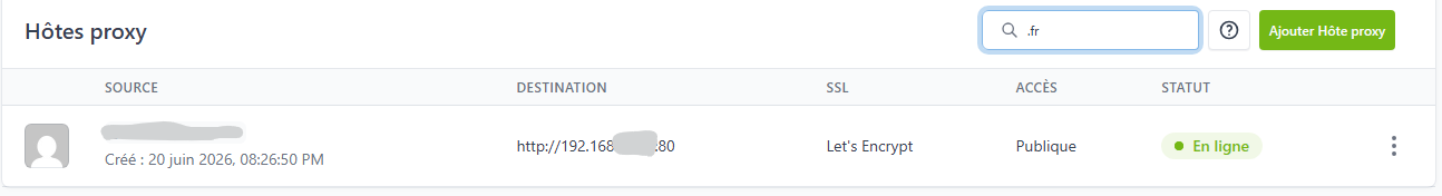

J’ai donc acheté mon propre domaine (OVH) et je me suis dit que c’était le moment de passer par NGINX pour « simplifier » et apprendre.
Tout semble configurer mais mon accès est NON SECURISE et il semble avoir un conflit de certificat.

Merci a vous pour vos réponses.
J’ai finalement trouvé que le probleme se situait entre la chaise et le clavier.
J’ai voulu garder l’ancienne et la nouvelle config en // mais je me suis planté dans la config des redirections de ports.
Ca fonctionne.
