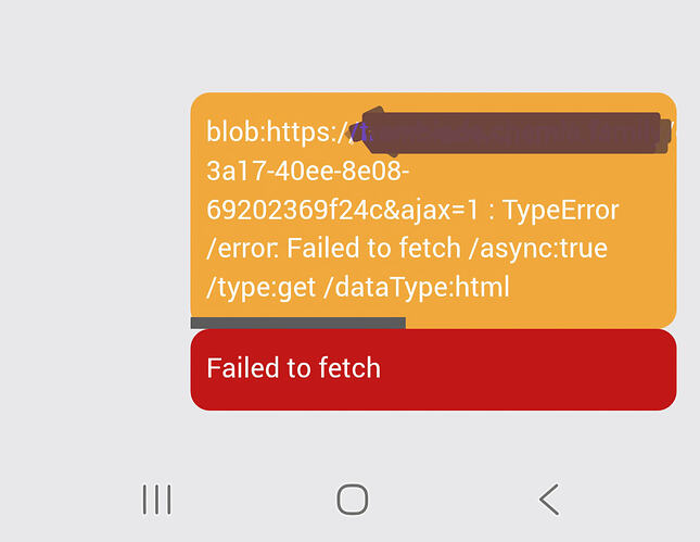

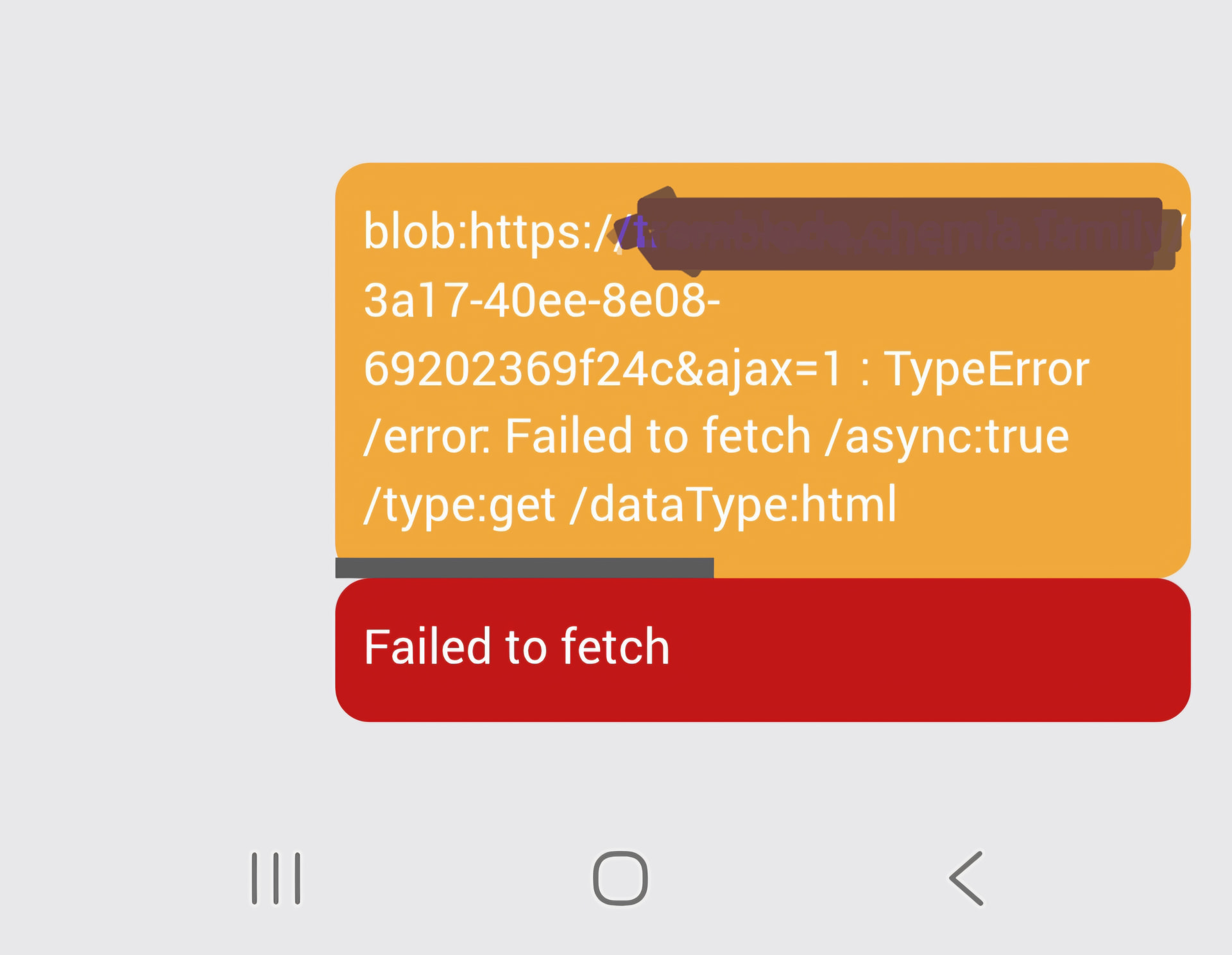

Encore une remarque.
J’ai voulu tester la sauvegarde du groupe via l’équipement. J’ai entré un mot de passe et lorsque j’ai cliqué sur “sauvegarder”, j’ai obtenu ce message d’erreur:
Je ne pense pas que cela soit normal
