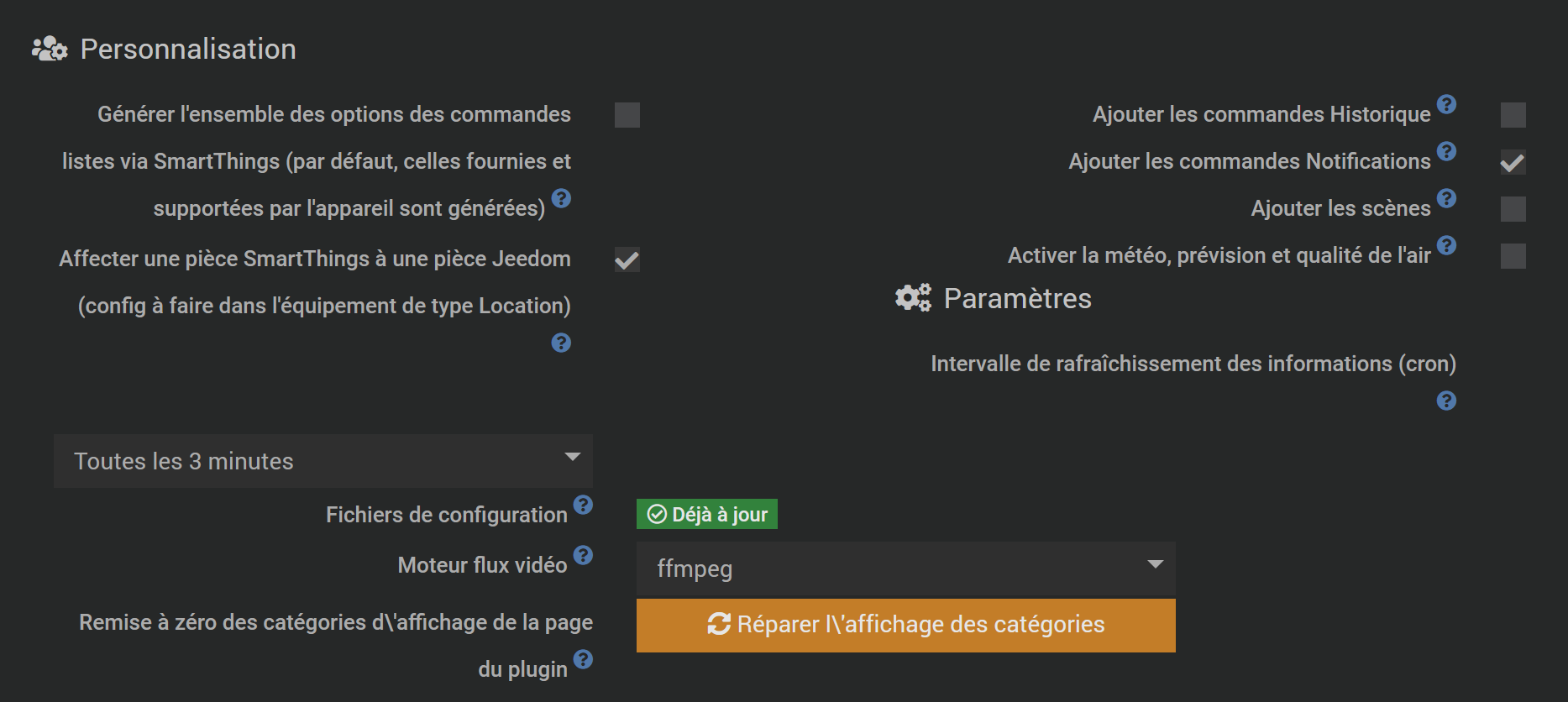

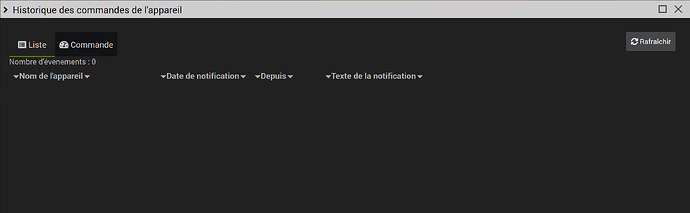

J’ai mis en place le plugin smartthings et il a bien fonctionné jusqu’à la mise à jour vers la version 2.02 (Beta). J’ai dû reconfigurer le token d’accès. La connexion vers ma machine à laver et mon sèche linge fonctionne correctement mais les notifications ne remontent plus. La liste des dernières notifications reste désespérément vide.
J’utilise actuellement la version suivante : 2025-01-27 19:29:54 (Beta)
Et voilà les paramètres que j’utilise :
Pouvez-vous m’aider à faire fonctionner de nouveau les notifications ?
Merci d’avance !
/Papatte

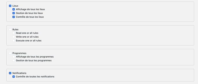

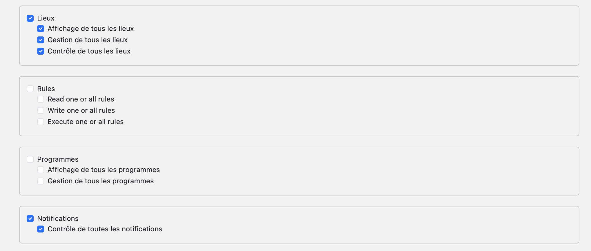

Déjà, je vois que tu es en version stable du plugin. Qui ne prend pas en charge le renouvellement automatique du nouveau jeton.
Donc ça marchera 24h avant que tu ne sois obligé de refaire un nouveau jeton PAT et toute la procédure.
Dans la création du jeton PAT, ajoute Notifications.
Bonjour @Flobul ,
Merci pour ta réponse rapide.
Mon plugin est bien en béta
Et j’ai vérifié que le token que j’avais généré contenait bien x.locations.*

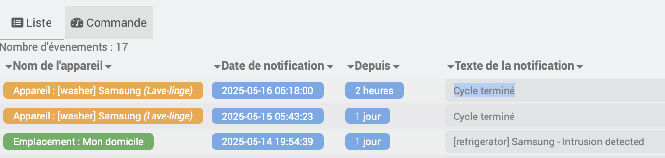

J’ai re généré un nouveau token et j’ai ensuite suivi ta procédure en sélectionnant bien ‹ Ancien jeton PAT › et j’ai maintenant de nouveau accès aux notifications. J’espère que ça ne se désactivera pas au bout de 24h !

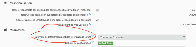

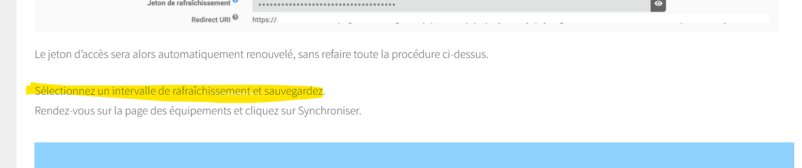

J’ai suivi la procédure décrite sur cette page Configuration du plugin SmartThings pour Jeedom - Flobul-Domotique i.e. génération d’un nouveau token et connecter. Le plugin est bien opérationnel mais les notifications ne fonctionnent plus après 24h.
Dans la procédure, il est indiqué qu’il faut sélectionne un intervalle de rafraichissement mais je ne vois pas cette information dans l’interface. Où faut-il regarder ?
Merci d’avance,
/Papatte
Comme à chaque fois, les logs stp. (Ouvre la page modale Notifications puis envoie-moi les logs)
Pas du tout, ça c’est un compteur qui indique quand le jeton expirera.
