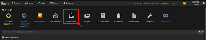

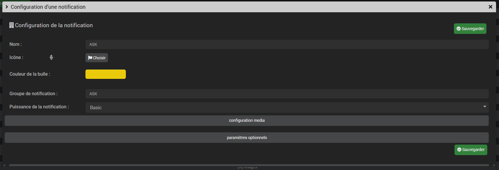

Comme pour toutes les autres notifications personnalisées :
Ensuite utilise cette commande notification pour tes ASKs.
https://docs.jeemate.fr/fr/configuration/notifications#notifications-personnalisées
