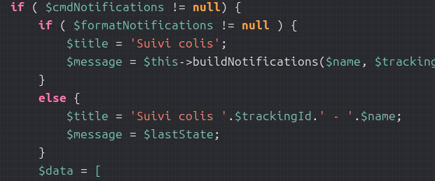

Je viens de regarder et en effet, je ne sais pas pourquoi, mais le titre est différent si on utilise la notification par défaut ou si on utilise une notification personnalisée.
Par défaut, le titre est :
$title = 'Suivi colis '.$trackingId.' - '.$name;
Je fais la même chose en personnalisé ? Ou le ‹ tracking ID › n’est pas nécessaire car inclus dans le message ?

Si pour simplifier ton code, tu préfères mettre le même sujet que celui par défaut, il n’y a aucun problème pour moi.
Je viens de pousser en beta. J’ai laissé une différence entre les 2 notifs, c’est plus logique. Mais le nom est en effet important :
if ( $formatNotifications != null ) {
     $title = 'Suivi colis '.$name;
     $message = $this->buildNotifications($name, $trackingId, ...);
else {
     $title = 'Suivi colis '.$name.' - '.$trackingId;
     $message = $lastState;
