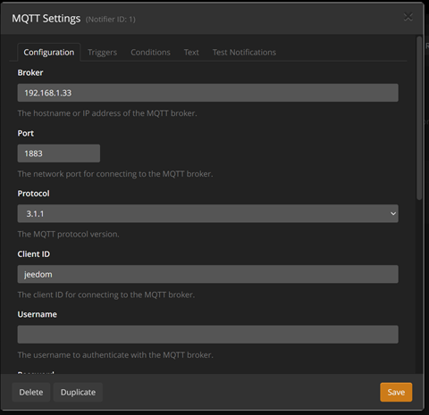

Hello voici mes parametrages :

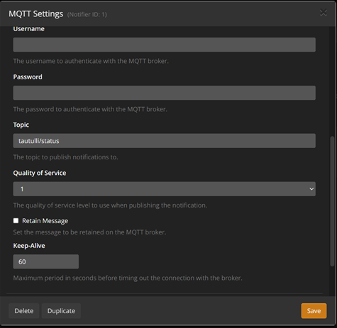

Sachant que dans Topic j’ai un peu tout essayé :
tautulli/#
tautulli/status
Bref le pire c’est quand je teste l’envoi de messages j’ai ce message :
Et comme je n’ai pas accès au logs… je ne peux pas savoir ce qui se passe

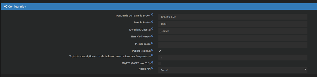

Niveau JMQTT j’ai ça en config Broker :
Change au moins des clientID, tu as deux fois le même.
Problème résolu !
J’ai trouvé comment accèder aux logs et j’avais ce message :
2022-02-14 23:44:41 - ERROR :: Thread-3 : Tautulli NotificationHandler :: Notification thread exception: Publish topic cannot contain wildcards.
Du coup j’ai retiré le # et le / au niveau du topic
Et ca fonctionne parfaitement j’ai bien les notifs de nouveaux medias ajoutés et vais pouvoir les afficher sur mon Awtrix
