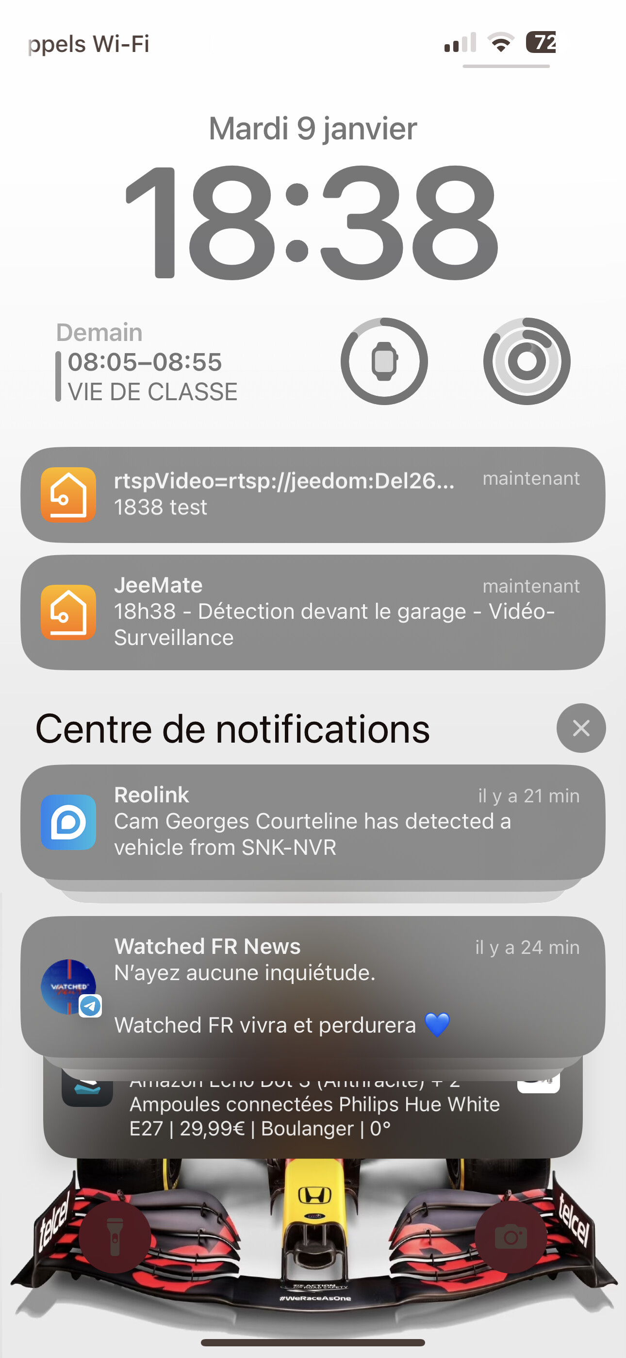

Bon et bien la notif s’envoie, j’ai bien le résumé de notif sur mon écran de veille par contre quand j’ouvre je n’ai absolument rien.
sur les notifs général le champ title est obligatoire donc avant rtspVideo=rtsp://123456 ajoute title=ton titre;;
title=ton titre;;rtspVideo=rtsp://123456
Idem rien malgré les changements apportés.
Fait étrange d’ailleurs, je dois systématiquement fermer l’appli puis la rouvrir pour voir les notifs. Alors que j’ai bien la notif de réception de notif sur l’écran verrouillé…
