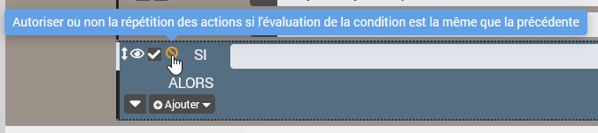

Je ne connais pas et utilise pas le plugin figate mais d’une façon générale, tu as une option dans les scénarios jeedom qui s’appelle la non répétition des SI qui te permet de ne pas rentrer dans un SI (en l’occurence qui enverrai ta notif) si la condition est la même qu’à l’exécution précédente du scénario).

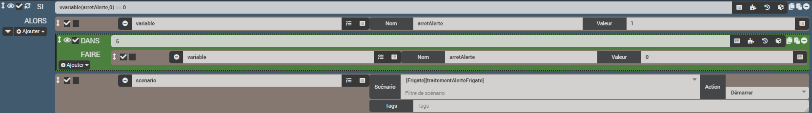

A chaud, à tester :
  • le scénario alerteFrigate met à jour une variable arretAlertes à 1, puis « Dans x minutes, mettre arretAlerte à 0 »
  • dans la condition de l appel de ce scénario sur alerte depuis le plugin : tester la valeur de arretAlerte
Scénario alerteFrigate :
  • si var(arretAlerte)==0
  • alors
    • var(arretAlerte) = 1
    • Dans X minutes, var(arretAlerte) = 0
    • Faire le traitement souhaité pour la gestion de l’alerte (prévenir utilisateur) :par exemple, appel d’un scénario « Traitement alerte »
Avec le test : si var(arretAlerte)==0, la condition n’est plus indispensable au niveau du plugin.
Au choix, appel bloqué par la condition depuis le plugin ou appel systématique du scénario puis bloqué par le test dans le scénario.

Personnellement j’aurais fait un peu différemment.
Creer une variable avec le timestamp de la dernière notification envoyée.
A chaque envoi de notif maj de cette variable avec le timestamp actuel.
MAIS conditionnement de cet envoi via un SI qui fait la soustraction entre le timestamp actuel et le timestamp du dernier envoi pour ne pas renvoyer si on a déjà notifié il y a moins de X minutes.
Ca peut paraître un peu plus compliqué mais ça évite d’avoir a programmer des DANS en parallèle
oui, j’avais hésité à proposer cette solution en plus mais, je trouvais plus compliqué la gestion des calculs de diff de dates. Mais une fois que c’est ok, on n’y touche plus :slight_smile:
Mais pour un même scénario, il y a toujours beaucoup de possibilités selon la logique et les connaissances de chacun.
C’est ça 50 façons différentes de faire exactement la même chose fonctionnellement :wink:
