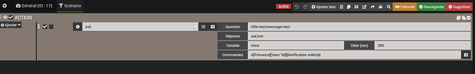

Je reconfigure les notifications après avoir changé ma configuration sur un Pi4.
Les tests sont ok, j’ai bien le son et la notification mais quand je passe par la commande ask, seule le message dans JC apparait sans notification.
Je n’ai qu’un seul canal, Défaut.
Quand je vais dans le périphérique, onglet « Commandes Notifications » (que je suis obligé de rafraichir pour avoir les datas et ce, peut importe le browser), le bouton tester fonctionne.
Merci de m’éclairer

t as essayé avec la commande notification (simple) ?
Bonjour Tomitomas,
ça fonctionne avec notification (simple) mais pas avec ask
ma demande c etait d essayer un ask mais en mettant la commande notification a la place de notification volet
Bonjour Tomitomas et meilleurs vœux
Ah oui ça je l’avais fait avec le même constat.
Sachant que notification volet est une copie exacte de notification
