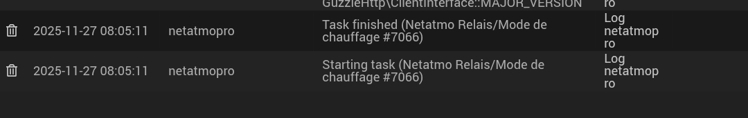

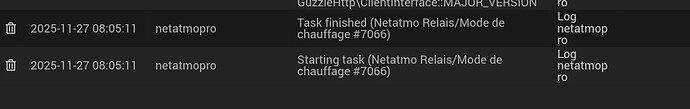

Notification centre de messages : ALERT Task "mode de chauffage" (migration 4.5)
Je pense que c’est le même soucis que pour le plugin plugin-cloudsyncpro avec la log qui est positionné en Alert :
Message envoyé dans le centre de notification jeedom depuis la migration 4.5.
Celui ci est généré pour ma part dans un scénario qui vient changer le mode de chauffage (hors gel etc) :
Erreur sur la fonction cron5 du plugin : Undefined constant GuzzleHttp\ClientInterface::MAJOR_VERSION
0123|[2025-11-27 08:05:11] ALERT  Starting task (Netatmo Relais/Mode de chauffage #7066)
0124|[2025-11-27 08:05:11] ALERT  Task finished (Netatmo Relais/Mode de chauffage #7066
