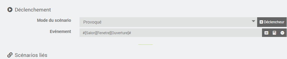

Créer un scénario avec un déclencheur :
Ici, un capteur d’ouverture.

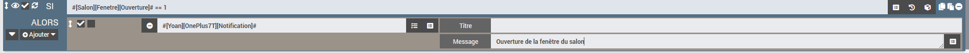

Ensuite, ajouter un bloc Si afin de tester la condition (ici ==1) d’ouverture.
Et ajouter une action qui correspond à la commande de notification :

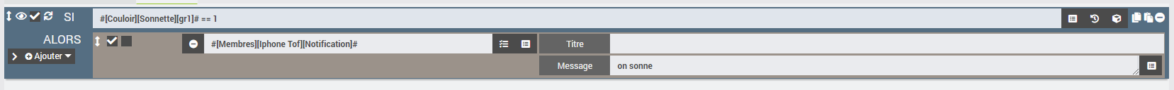

Voici un exemple quand on sonne chez moi ça m’envoie une notification sur mon iphone
Merci beaucoup à vous deux :slight_smile: . Enfaite c’était la syntaxe avec les # que je n’avais pas.
