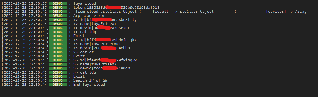

  • dans ce cas, il faudrait refaire une inclusion via le cloud u périphérique qui pose souci. Pour cela, changer son devId en mettant@ la fin. effacer le log _inc, faire l’inclusion, le plugin retrouvera ce périphérique, me donner le log _inc. effacer le nouveau, enlever @ de l’ancien.
  • Ensuite, en utilisant ce qui est écrit ici :
    https://bcaro.github.io/wifilightV2-doc/fr_FR/#tocAnchor-1-45-1
    paragraphe : participer à l’amélioration de cette partie
    me donner le fichier de config du cloud Tuya :

Mise en place d’un@ sur devid onglet équipement du module concerné.
Effacement du log ok
inclusion à partir de l’icone
message reçu en fin d’inclusion « Aucun nouveau périphérique Tuya trouvé »
Log inc
Pas de nouvel équipement créé sur Mes Equipements Wifi il n’y a donc rien à effacer.
Pas sur que ce soit le résultat que tu attendais pour cette partie.
Il semble que la modif devid ne soit pas suffisante pour permettre de créer un nouvel équipement.
Peut être vaut il mieux supprimer carrément l’équipement?
Dis moi.
le @ était à mettre sur la localkey.
Mais il y a dès le début une erreur arp-scan due aux dépendances KO
Peux tu réinstaller les dépendances et me donner les logs qui vont avec je crois que c’est avec _package mais tu devrais trouver
Ensuite, si KO on va les installer à la main :
me faire copie d’écran si KO

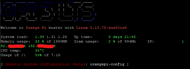

Tu as une atlas ou une config DIY ?
ok j’avais bien vu qu’il y avait un écart entre ce qui se nomme devId dans le template de saisie equipement et ce qui s’appelle devId dans le log. Du coup j’avais essayé @ sur devId puis sur localkey puis sur les 2 puis je me suis dit si ca se trouve il y a une troncature sur le nb de caractère de la chaine donc j’avais carrément modifié la dernière lettre du champ…
Conf DIY OrangePI3 LTS fonctionnant sur l’emmc. connecté en ethernet sur réseau 192.x.1.xx ( il existe un deuxième réseau en 192.x.2.xx mais la domotique et les modules sont sur le premier) Le wifi de opi est actif et possède sa propre @ différente de l’@ ethernet mais sur le même réseau.

Relance dépendance faite
log
wifilightV2_update.txt (2,9 Ko)
Il y a effectivement des trucs qui n’ont l’air nominaux.
Pour le reste je regarderai plus tard.

oui, le souci était les dépendances. Tu dis l’avoir fait mais peut être qu’après tu as fait une MAJ système. Dans ce cas et c’est mon expérience, jeedom pense que les dépendances sont OK alors qu’elles ne le sont pas. Par exemple si je fais une fresh instal d’un jeedom + récup de sauvegarde, les dépendances sont OK et récentes alors qu’elles ne sont pas présentes. Il faut refaire la manip par exemple pour moi sur zwave, mysencor (et c’est compliqué) openvpn et wifilightV2.
Je pense d’ailleurs que c’est un vrai souci Jeedom.
