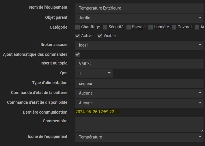

J’ai un phénomène que je ne comprends pas qui affecte une partie des équipements jmqtt depuis le 25.06.
La source est un noeud node red que j’utilise pour interagir en modbus avec ma vmc. Il publie en mqtt les valeurs et je peux faire des actions par commande mqtt grâce à jmqtt. Cela fonctionne depuis quelques années et mon passage sur debian 12 il y a 15 jours n’a pas affecté ce point jusqu’au 26. Depuis cette date la mise à jour ne se fait plus.

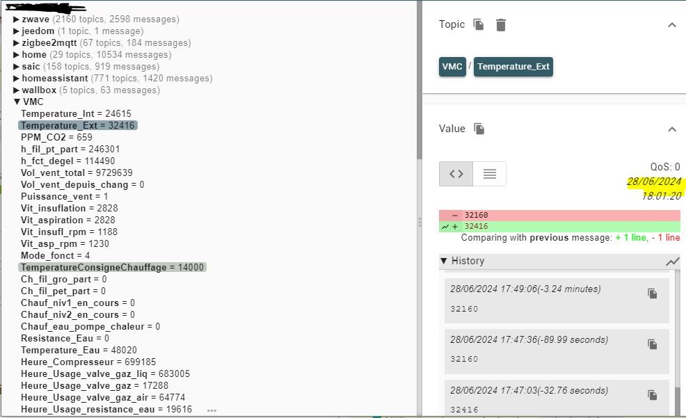

Je vois par mqtt exploreur que la publication mqtt à bien lieu, comme en mode temps réel:

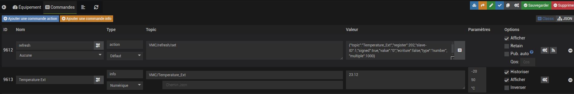

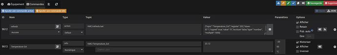

Sous jmqtt non:
J’ai relancé mon jeedom, mon mosquitto, mon node-red, sans effet.
