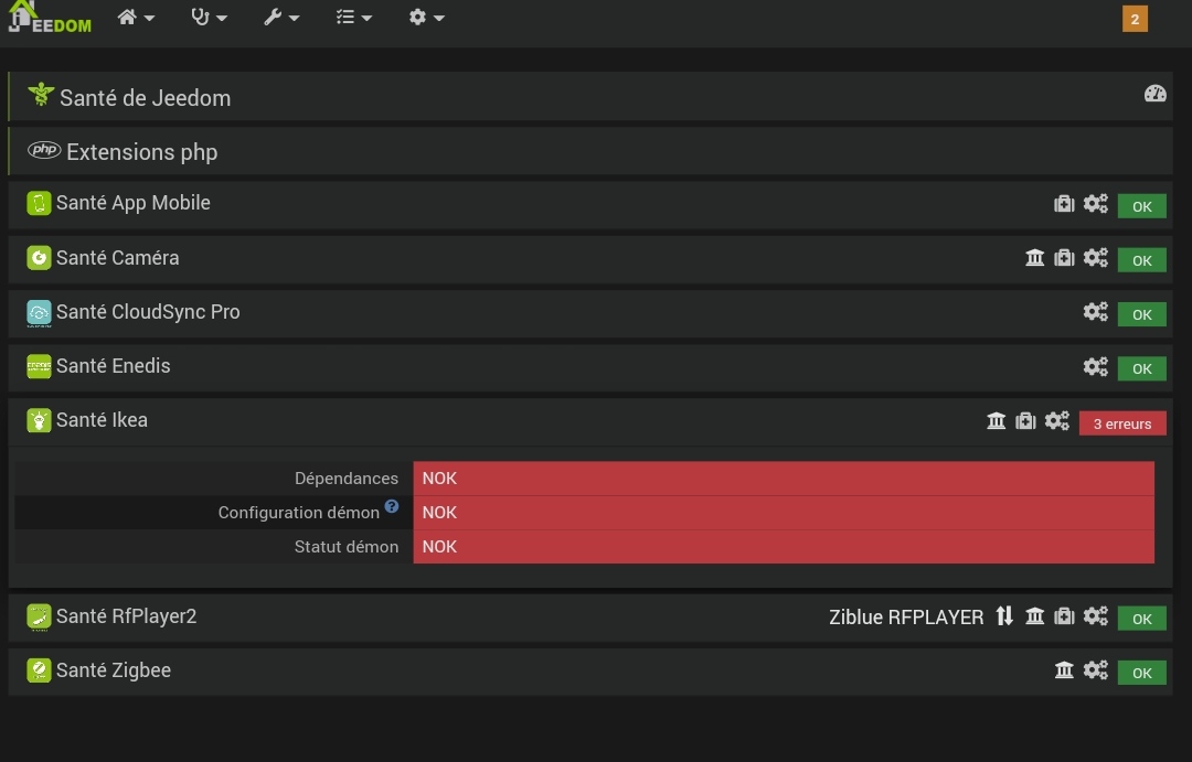

Version Jeedom 4.2.6 beta sur RPI 3 B.
Page santé

Il serait bon de corriger déjà ce qui est en rouge (réseau interne et externe)
