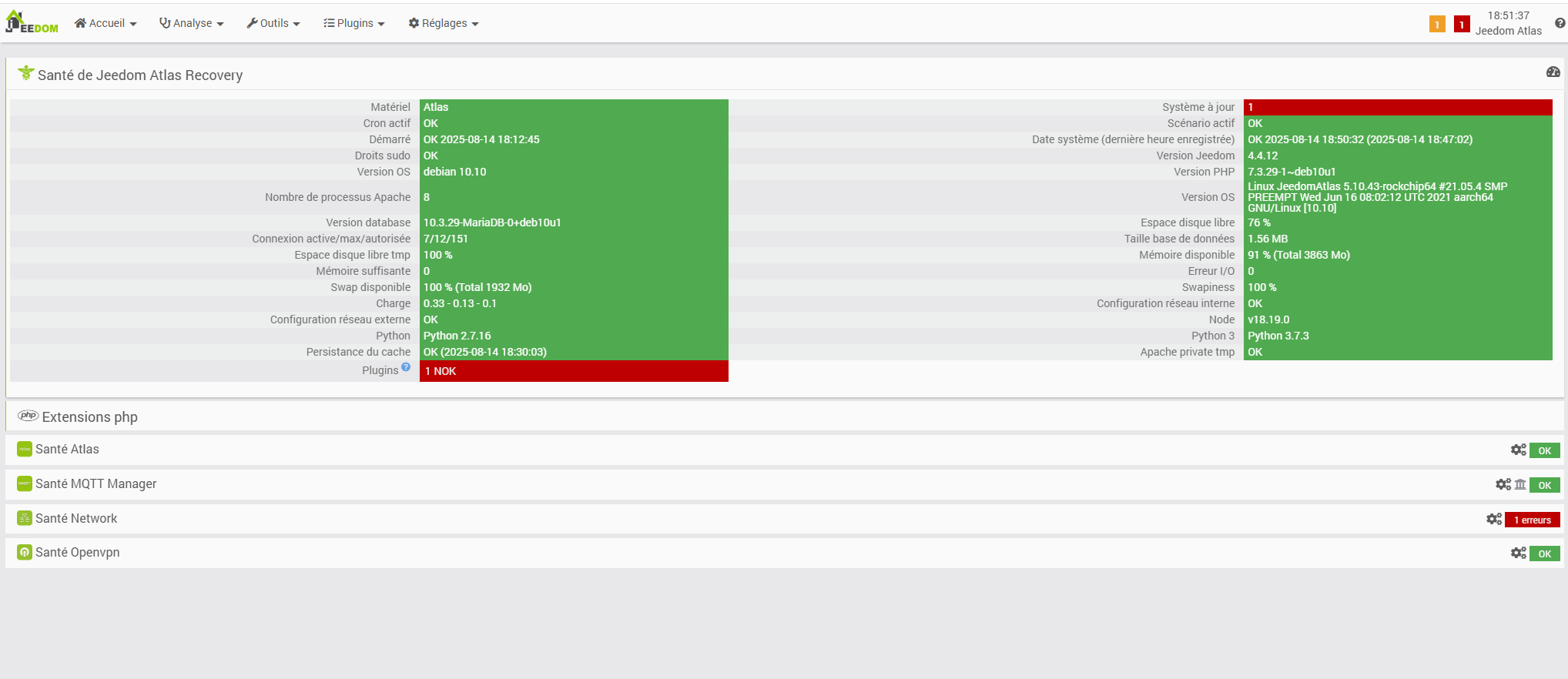

La page santé est redevenu la même.
Dans la barre du navigateur, j’ai : http://jeedomatlasrecovery.local/index.php?v=d&p=health
mais si je saisi http://192.168.1.165/index.php?v=d&p=health, je retrouve la même chose après m’être connecté
J’ai aussi des doutes comme si la clé n’était plus une clé « récovery » comme j’ai pu l’avoir précédemment. C’est dommage car tout est au vert !

- Oui la clé est toujours dans le port USB noir (lorsque je l’ai enlevé tout à l’heure, cela bouclait sur « êtes vous sûr de vouloir arrêter le système », je l’ai donc remise et la version non fonctionnelle tout au vert s’est rechargée après une remise sous tension dans les formes (extinction, débrancher,etc…)
- le même version répond aux 2 url : http://192.168.1.165/index.php?v=d&p=health et http://jeedomatlasrecovery.local/index.php?v=d&p=health.

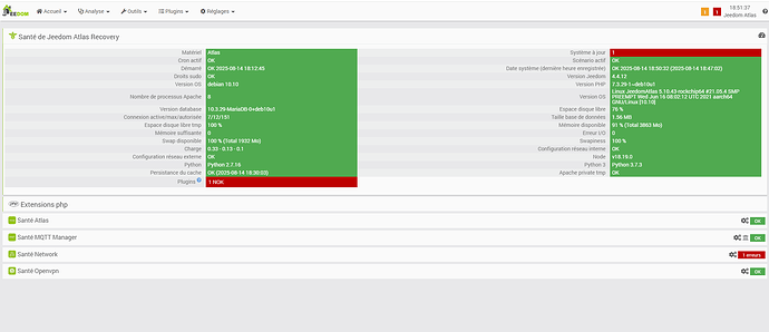

Bah ça donne quoi après redémarrage, dans un nouvel onglet, sans la clé USB ? Page santé ?
J’ai du me connecter avec admin et mon mot de passe (et non admin une 2ème fois comme dans la procédure cela ne fonctionnait pas).
Il m’a mis un message comme quoi il n’y avait pas d’objets, etc… et l’interface est redevenue light (et non dark comme dans mon interface). Cela semble réinitialisé mais la page santé ci-dessous fais état de Debian 10.10 et non 11 comme ce qui était recherché par la démarche de mise à jour.
Il y a aussi deux erreurs
Pourquoi tu pars du principe que ton interface dark devrait revenir d’office après recovery ? Non ce n’est pas le cas, après recovery le système est remis à 0, ta config revient seulement après restauration de ta sauvegarde Jeedom et en te connectant à ton utilisateur.
Je reste convaincu que dans ton cas la procédure n’a pas été menée à bout. Quoi qu’il en soit, c’est foutu pour moi ce soir maintenant mais si tu es disponible demain ou samedi matin et que tu as un accès externe à ta box à me communiquer en privé ? Alors on devrait pouvoir tester la nouvelle image Atlas et la nouvelle procédure de restauration système.
