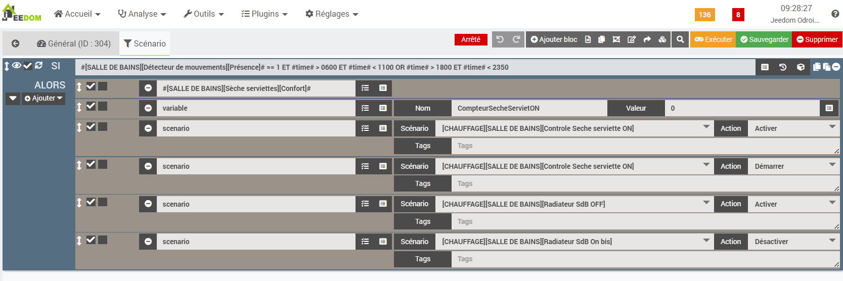

On peut voir le scénario ou ce test est écrit ?
Car comparer des heures a parfois quelques subtilités.
Le voici : (mais je pense que c’est du au délai trop court ( 3 secondes dans ce cas), jeedom n’a pas eu le temps d’activer le scenario pour je ne sais quelle raison, je suis sous VM proxmox i7 ssd en v 4.1.28)
Personnellement je mettrai des parenthèses à mon test.
== 1 && ((time >0600 && time <1100) || (time >1800 && time < 2350))

Je vais modifier les conditions comme tu le suggère, même si je ne vois pas le rapport avec :« Scenario execute automatiquement sur evenement venant de : [SALLE DE BAINS][Detecteur de mouvements][Presence]’ car il est désactivé »
Et non, je ne coche jamais la case « synchrone », non recommandé et, dans ce cas il n’y a pas d’urgence a executer le scenario
Normal puisqu’il est désactivé une seconde plus tôt …
En gros un événement déclencheur est arrivé avant que Jeedom voit que le scénario est désactivé et au moment où il va l’exécuter Jeedom s’aperçoit qu’il ne peut pas.
Exact … mon esprit est bloqué, c’est évident pourtant…il se désactive lui-même
