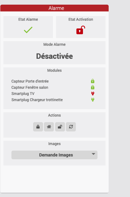

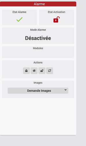

Par contre, j’ai eu des actions bizarres car je pensais que les prises n’étaient pas remontées également même si je pouvais les activer/désactiver via Jeemate. Comme je n’avais pas de réactions immédiates, j’ai du appuyer plusieurs fois, j’ai alors eu droit à des fenêtres comme cela dans Jeedom :
Alors que cela devrait être comme cela :
