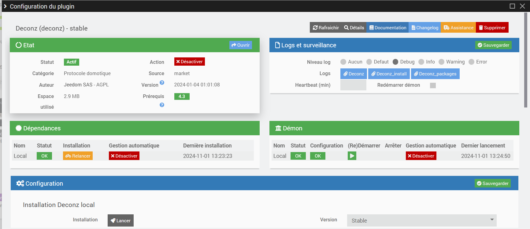

Je suis passé sous jeedom 4.4 et debian 11 depuis quelques jours et j’ai un problème pour faire fonctionner ma clé Conbee 2.
Le plugin deconz est bien fonctionnel. Le demon aussi.
Mais quand j’appuie sur la clé pour y accéder je ne peux pas.
Elle est bien installée en local.
Je ne vois pas où cela coince car j’ai aucune erreur dans le debug.
Merci par avance si un de vous a une idée.

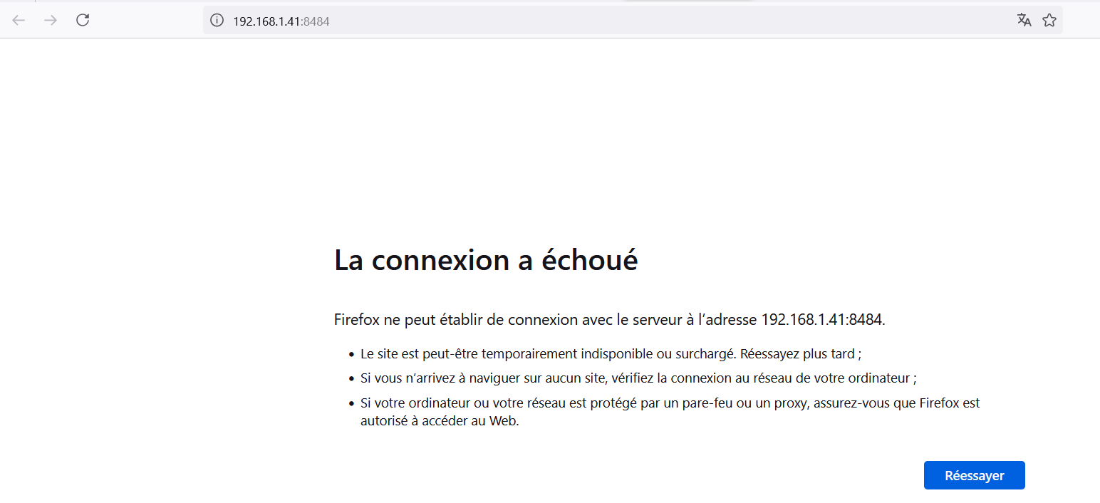

  • Effectuer un refresh de Firefox sur l’@ IP 192.168.1.41:8484 (qui correspond bien à l’IP attribuée à la box Jeedom bien sûr ?) avec F5, ou CTRL-F5,
  • Essayer avec un autre navigateur (Chrome, Edge…),
  • Vérifier le pare-feu du réseau, au cas ou le port 8484 serait bloqué.
Bonsoir
Merci pour ta réponse.
J’ai essayé les 3 éléments. Rien à faire. Il semble que la clés est bloquée en accès.
Si tu as une autre idée je suis preneur.

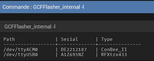

Sur quel matériel est Jeedom ?
Comment est connecté la clé usb conbee2 ?
Pour voir si la clé est accessible par l’OS, voir la commande
GCFFlasher_internal -l
ici : [Présentation] akenad - #16 par akenad
akenad :slight_smile:

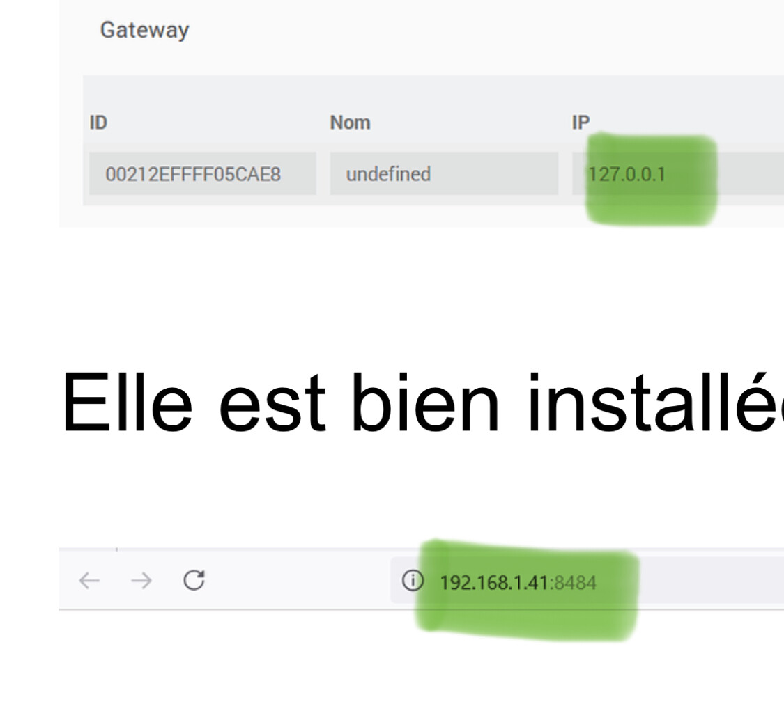

Non
La capture que tu mets dis que la page demandée n’est pas accessible ! Qu’il n’y a rien a cette adresse…
D’ailleurs les ip ne sont pas les même….??
Tu es certain que 127.0.0.1 est correct ?
C’est pas plutôt l’ip de ton jeedom ?
192.168.1.41 est l’IP de la box Jeedom.
127.0.0.1 est l’adresse de loopback
Son navigateur tente bien d’ouvrir l’IP de la box jeedom sur le port 8484 qui est bien dans la config deconz.

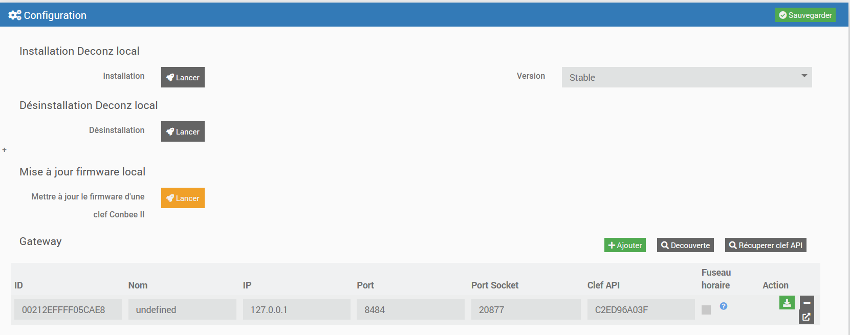

A priori tout est correct pour moi :
  • Clé Conbee2 installée sur un port USB en local et visiblement détectée d’après les logs,
  • Utilisation du port 8484 qui est bien celui par défaut,
  • Le démon est bien démarré,
  • Les dépendances sont OK,
  • l’@IP est bien 127.0.0.1 (loopback puisque la clé est en local),
  • Appli Deconz installée et OK d’après les logs,
Alors…:thinking:
C’est pour ça que je pensais plutôt à un problème de navigateur ou de routeur qui empêche l’accès, mais ça n’a pas l’air d’être ça non plus…

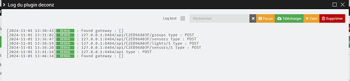

On est pas sensé voir une clé entre les crochets ?
Found Gateway []

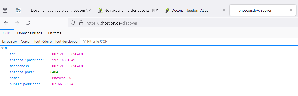

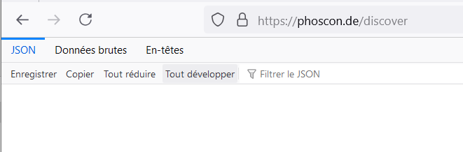

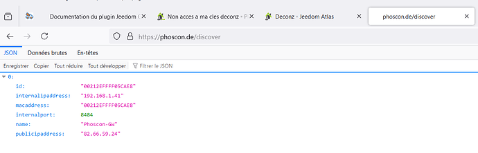

Sinon testes l’url https://phoscon.de/discover
Bonsoir
Je suis en jeedom Atlas
Si je fais ta commande j’ai
Elle remonte donc bien
Une idée ?

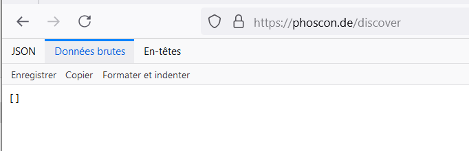

Bonsoir
Merci pour la réponse cela donne
Une idée ? cela aide ?

Peux-tu déconnecter le boitier RFXCom et relancer le démon du plugin Deconz ?

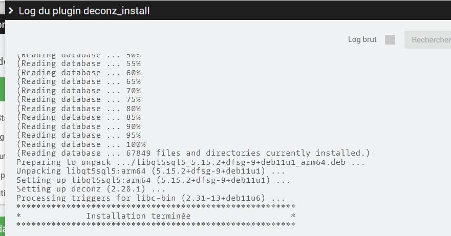

Je viens de desinstaller deconz local dans le plugin deconz
Puis reinstaller et je note que j’ai un message warning.
Je ne sais pas si c’est important
Maintenant quand je fais « decouverte » la clés ne remonte pas
Je vous joints le deconz install
deconz_install.txt (23,0 Ko)
J’ai enlevé le cable usb du Rfx com et relancé le demon
Ci joint les logs.
deconz.txt (24,4 Ko)
et
menfin ! il ne fallait pas faire ça !

En tout cas y a du mieux, si l’url marche, tu devrais avoir accès a Phoscon maintenant (sur le port 8484, et tu as même l’url a utiliser sur ta capture)
Ça confirme que deconz tourne.
