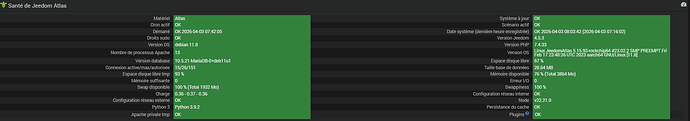

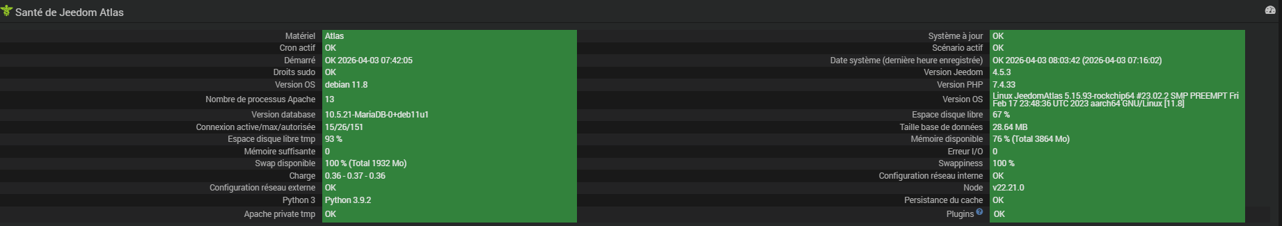

Nombreux scénarios en erreur
depuis la dernière mise à jour (4.5.3), tous mes scénarios sont out, je ne vois personne avoir le même soucis donc je ne suis pas sure que cela vient de cette dernière.
Je n’ai apporté aucunes autres modifications, je ne comprend pas.
un redémarrage n’a rien changé

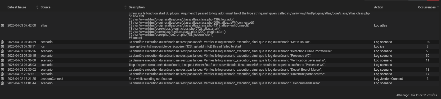

Log Atlas
0288|[2026-04-03 07:42:08] ERROR  Erreur sur la fonction start du plugin : Argument 3 passed to log::add() must be of the type string, null given, called in /var/www/html/plugins/atlas/core/class/atlas.class.php on line 439
0289|#0 /var/www/html/plugins/atlas/core/class/atlas.class.php(439): log::add()
0290|#1 /var/www/html/plugins/atlas/core/class/atlas.class.php(505): atlas::isWificonnected()
0291|#2 /var/www/html/plugins/atlas/core/class/atlas.class.php(431): atlas->wifiConnect()
0292|#3 /var/www/html/core/class/plugin.class.php(572): atlas::start()
0293|#4 /var/www/html/core/class/jeedom.class.php(1200): plugin::start()
0294|#5 /var/www/html/core/php/jeeCron.php(78): jeedom::cron()
Log scénario
0426|[2026-04-03 06:48:22] ERROR  La dernière exécution du scénario ne s'est pas lancée. Vérifiez le log scenario_execution, ainsi que le log du scénario "Détection Oublie Portefeuille".
0427|[2026-04-03 06:57:17] ERROR  La dernière exécution du scénario ne s'est pas lancée. Vérifiez le log scenario_execution, ainsi que le log du scénario "Détection Oublie Portefeuille".
0428|[2026-04-03 07:03:50] ERROR  La dernière exécution du scénario ne s'est pas lancée. Vérifiez le log scenario_execution, ainsi que le log du scénario "Détection Oublie Portefeuille".
0429|[2026-04-03 07:08:19] ERROR  La dernière exécution du scénario ne s'est pas lancée. Vérifiez le log scenario_execution, ainsi que le log du scénario "Matin Boulot".
0430|[2026-04-03 07:19:34] ERROR  La dernière exécution du scénario ne s'est pas lancée. Vérifiez le log scenario_execution, ainsi que le log du scénario "Détection Oublie Portefeuille".
0431|[2026-04-03 07:26:17] ERROR  La dernière exécution du scénario ne s'est pas lancée. Vérifiez le log scenario_execution, ainsi que le log du scénario "Détection Oublie Portefeuille".
0432|[2026-04-03 07:33:24] ERROR  La dernière exécution du scénario ne s'est pas lancée. Vérifiez le log scenario_execution, ainsi que le log du scénario "Détection Oublie Portefeuille".
0433|[2026-04-03 07:34:51] ERROR  La dernière exécution du scénario ne s'est pas lancée. Vérifiez le log scenario_execution, ainsi que le log du scénario "Présence WC".
0434|[2026-04-03 07:34:57] ERROR  La dernière exécution du scénario ne s'est pas lancée. Vérifiez le log scenario_execution, ainsi que le log du scénario "Vérification Lever matin".
0435|[2026-04-03 07:34:58] ERROR  La dernière exécution du scénario ne s'est pas lancée. Vérifiez le log scenario_execution, ainsi que le log du scénario "Présence WC".
0436|[2026-04-03 07:35:03] ERROR  Trop d'appels simultanés du scénario, il ne peut-être exécuté une nouvelle fois. Il est conseillé de réduire les appels au scénario "Présence WC".
0437|[2026-04-03 07:36:00] ERROR  La dernière exécution du scénario ne s'est pas lancée. Vérifiez le log scenario_execution, ainsi que le log du scénario "Vérification Lever matin".
0438|[2026-04-03 07:36:07] ERROR  La dernière exécution du scénario ne s'est pas lancée. Vérifiez le log scenario_execution, ainsi que le log du scénario "Matin Boulot".
0439|[2026-04-03 07:36:15] ERROR  La dernière exécution du scénario ne s'est pas lancée. Vérifiez le log scenario_execution, ainsi que le log du scénario "Présence WC".
0440|[2026-04-03 07:36:26] ERROR  La dernière exécution du scénario ne s'est pas lancée. Vérifiez le log scenario_execution, ainsi que le log du scénario "Détection Oublie Portefeuille".
0441|[2026-04-03 07:37:09] ERROR  La dernière exécution du scénario ne s'est pas lancée. Vérifiez le log scenario_execution, ainsi que le log du scénario "Matin Boulot".

Et qui a-t-il dans le log scenario_execution comme indiqué dans le message
oui vous avez raison, effectivement ce n’est pas tous mes scénarios mais bonne partie.

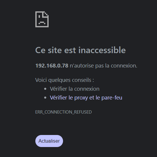

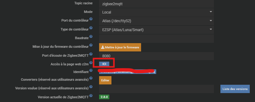

ce que j’ai remarqué ce matin en marge de toutes ces erreurs je n’arrive plus a aller sur ma page z2m, je voulais y aller car une de mes climatisions ne régulait plus depuis le plugin Thermostat via un thermomètre zigbee.

Bonjour, c’est à dire ?
le lien n’ouvre pas d’onglet ou la page indique un message d’erreur ?
site inaccesible
après plusieurs relance du démon du plugin jeezigbee ça y est j’ai enfin réussi a accéder à ma page web z2m
