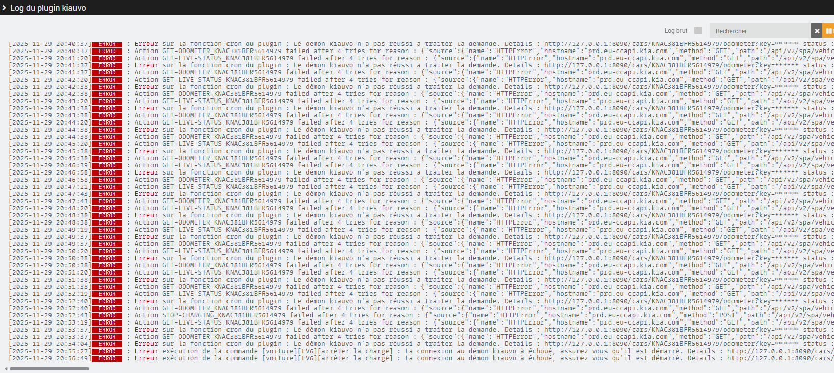

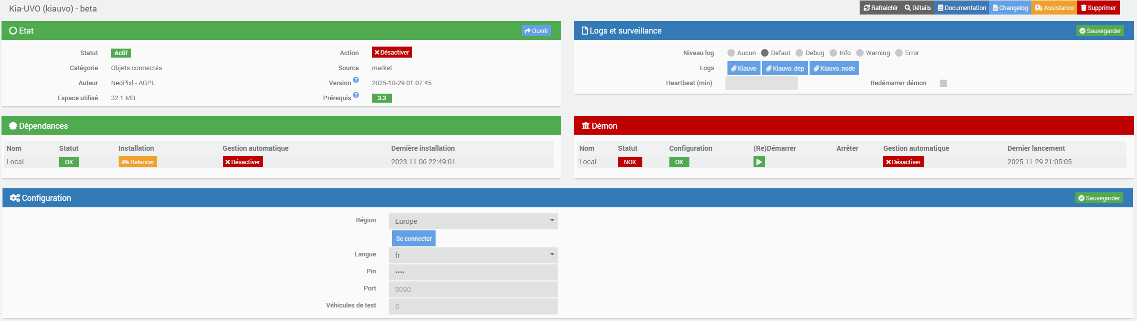

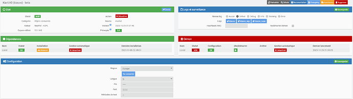

Voici ma version:
et voic le log kiauvo:
Je ne sais pas pourquoi il y a des requetes toutes les minutes ?!?
Je suis le seul ?
Merci pour votre aide
