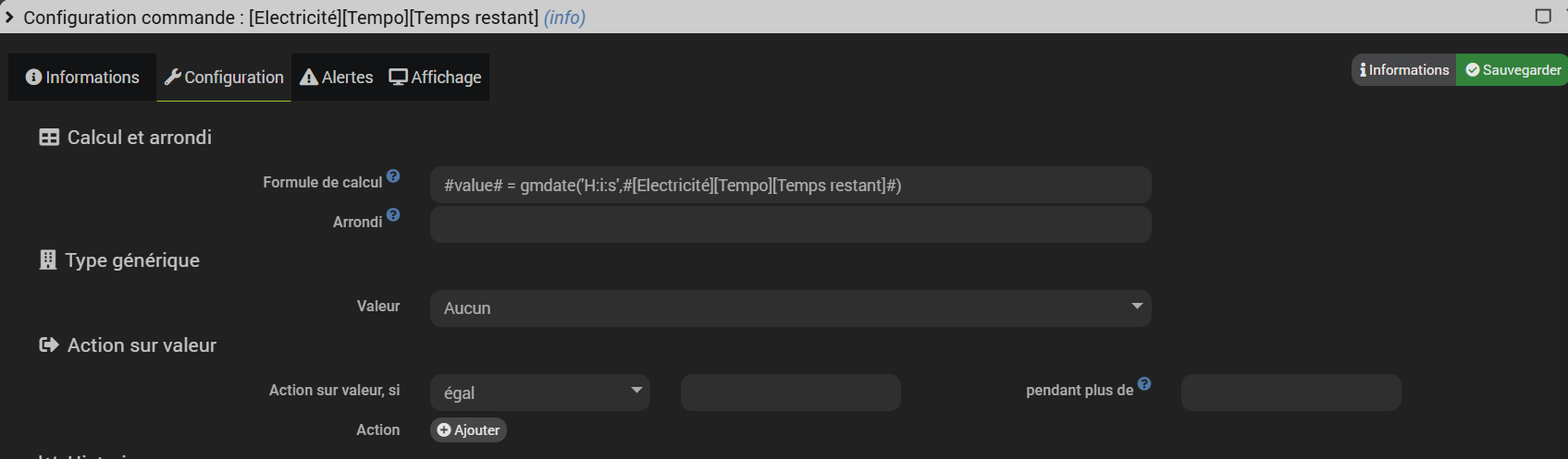

J’ai tenté ça dans la commande mais ça ne fonctionne pas
gmdate(.........,#value#)
La commande info doit être de type Autre.

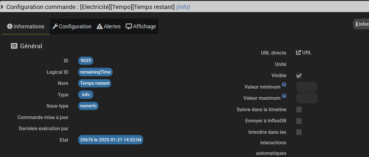

La commande est de type numeric et je ne peux pas le changer
Et ici ?
Capture d’écran du 2025-01-21 14-55-32
Non, pas possible de modifier le type ni de créer une commande supplémentaire de type info dans l’équipement
C’est quel plugin?
Sinon, il faut passer par un virtuel.
C’est le plugin RteEcowatt

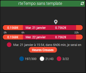

En choisissant « Pas de template » pour l’équipement, vous pouvez obtenir:
Avec le temps restant qui se réduit chaque minute.
Merci @Phpvarious pour ce widget.
