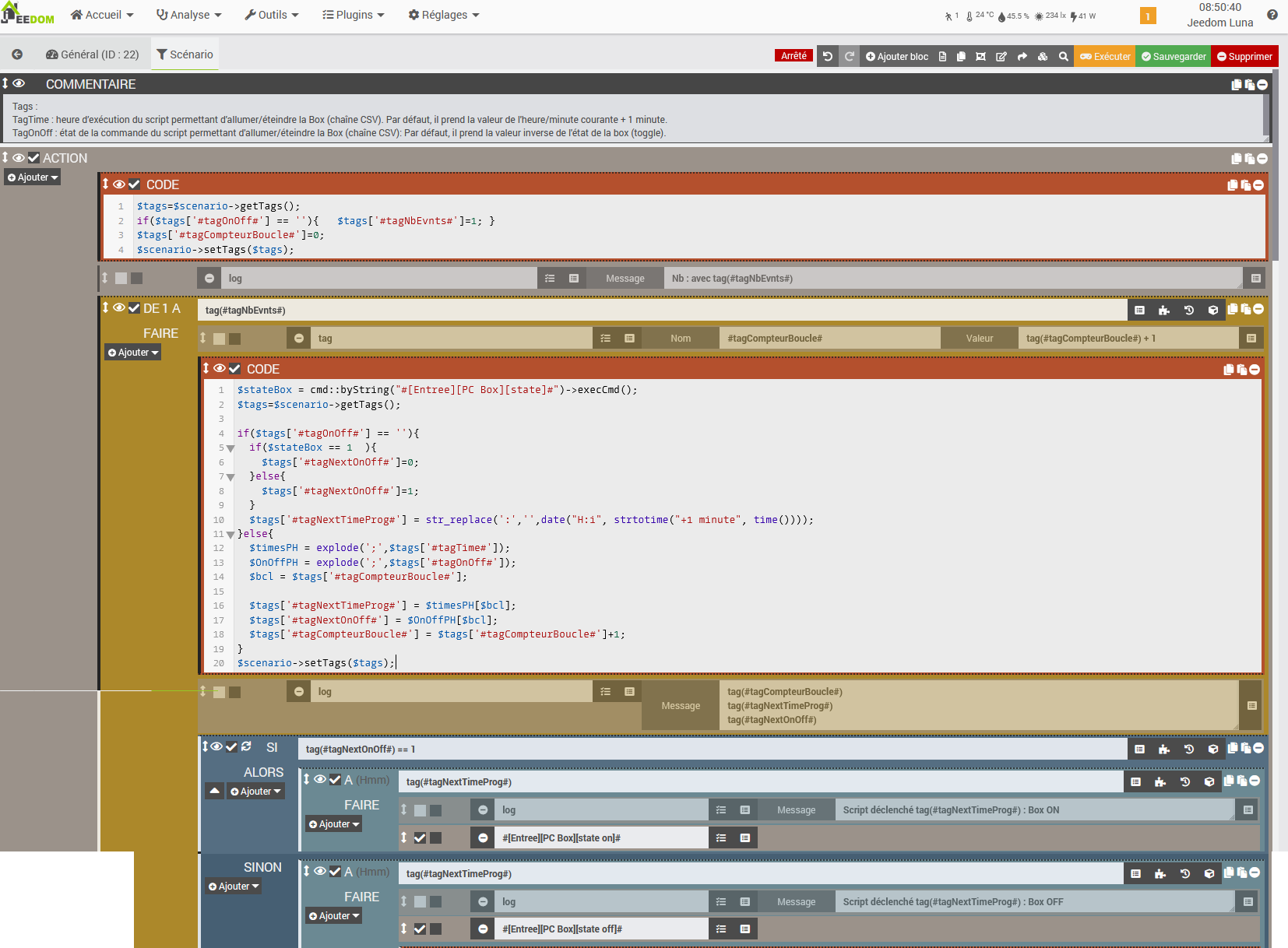

Bonjour, je cherche à programmer des On/Off en fonction de mon agenda google et jusque là ça ne fonctionne que quand j’ai un seul événement dans la journée… Est-il possible que les scénarios lancés soient limités à un nombre de 2 ? Quand je regarde le moteur de tâche (et que je lance un « launch » toutes les 5 secondes, j’ai l’impression de les voir écrasés les uns après les autres, l’id s’incrémentant mais le précédent disparaissant). C’est peut-être une protection de Jeedom ?
Je précise que mon scénario appelé est en « Multi-lancement »
Le code qui lit mon google agenda pour lancer un scénario à deux tags/paramètres (heure et action On/Off):

Puis le log que j’obtiens de ce scénario :
[2024-06-07 08:29:02][SCENARIO] -- Début : Scenario lance manuellement.
[2024-06-07 08:29:02][SCENARIO] - Exécution du sous-élément de type [action] : action
[2024-06-07 08:29:03][SCENARIO] Exécution d'un bloc élément : 86
[2024-06-07 08:29:03][SCENARIO] - Exécution du sous-élément de type [action] : action
[2024-06-07 08:29:03][SCENARIO] Exécution d'un bloc élément : 87
[2024-06-07 08:29:03][SCENARIO] - Exécution du sous-élément de type [action] : code
[2024-06-07 08:29:03][SCENARIO] Exécution d'un bloc code
[2024-06-07 08:29:08][SCENARIO] Lancement PC Box A Off : 0200
[2024-06-07 08:29:13][SCENARIO] Lancement PC Box B On : 1300
[2024-06-07 08:29:18][SCENARIO] Lancement PC Box C Off : 1415
[2024-06-07 08:29:23][SCENARIO] Lancement PC Box B On : 1715
[2024-06-07 08:29:28][SCENARIO] Lancement PC Box C Off : 1830
[2024-06-07 08:29:28][SCENARIO] Lancement PC Box D On : 2130
[2024-06-07 08:29:28][SCENARIO] Fin correcte du scénario

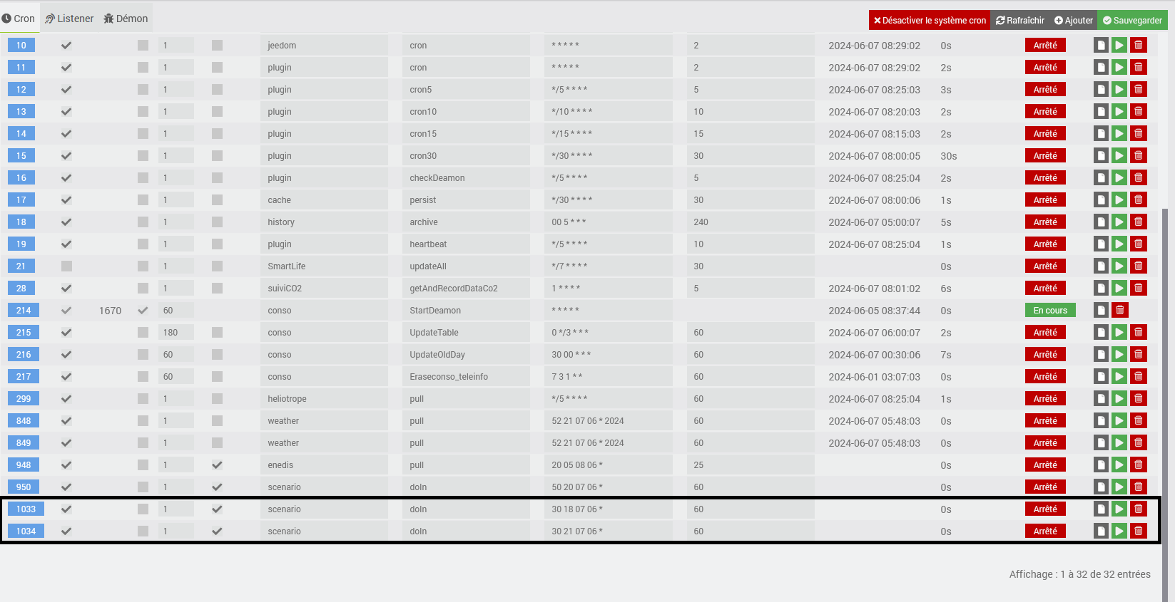

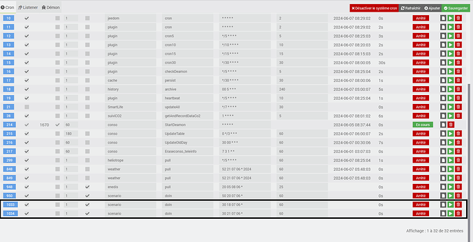

Et enfin le moteur de tâches :
Et pourquoi pas le log de mon scénario appelé :
[2024-06-07 08:29:03][SCENARIO] -- Début : . Tags : {"#tagTime#":"0200","#tagOnOff#":0}
[2024-06-07 08:29:03][SCENARIO] Exécution d'un bloc élément : 103
[2024-06-07 08:29:03][SCENARIO] //1/
[2024-06-07 08:29:03][SCENARIO] Log : Script lancé pour 0200 en mode 0
[2024-06-07 08:29:03][SCENARIO] - Exécution du sous-élément de type [condition] : if tag(tagOnOff,1) == 1
[2024-06-07 08:29:03][SCENARIO] Evaluation de la condition : [0 == 1] = Faux
[2024-06-07 08:29:03][SCENARIO] - Exécution du sous-élément de type [action] : else
[2024-06-07 08:29:03][SCENARIO] Exécution d'un bloc élément : 96
[2024-06-07 08:29:03][SCENARIO] - Exécution du sous-élément de type [condition] : at tag(tagTime,tag(tagTime,time_op(#time#,+1)))
[2024-06-07 08:29:03][SCENARIO] Evaluation de la condition : [0200] = 200
[2024-06-07 08:29:04][SCENARIO] Tâche : 96 programmée à : 2024-06-08 02:00:00
[2024-06-07 08:29:04][SCENARIO] Fin correcte du scénario
