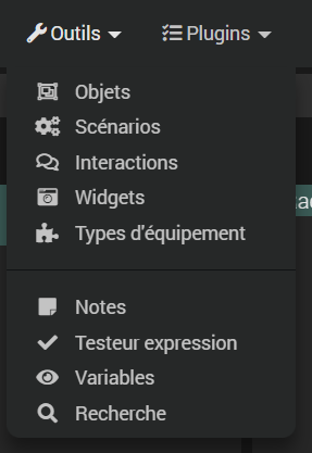

Je n’ai jamais trouvé que vous appelez le testeur expression

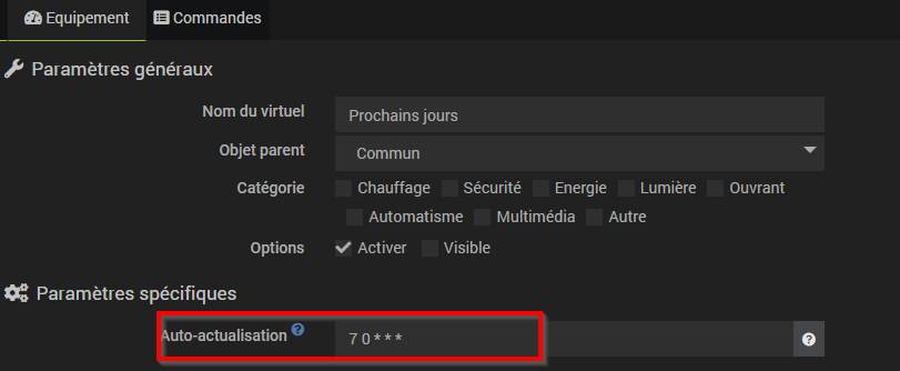

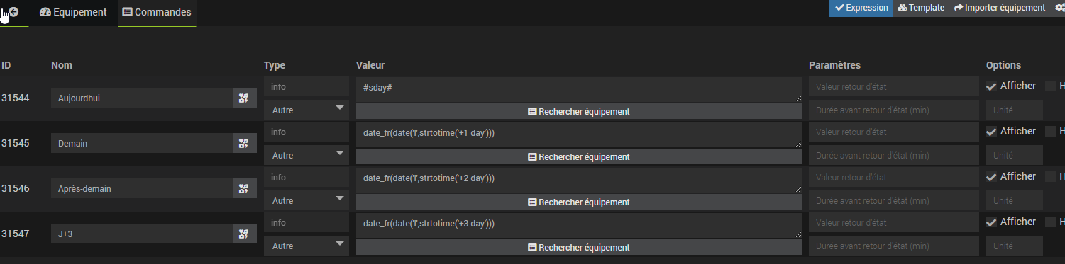

J’ai un virtuel pour calculer les nom des jours J+1, J+2, J+3
Les commandes
pour J0 : #sday#
pour J+1 : date_fr(date('l',strtotime('+1 day')))
pour J+2 : date_fr(date('l',strtotime('+2 day')))
pour J+3 : date_fr(date('l',strtotime('+3 day')))
Ensuite, tu rafraichis ce virtuel 1 x / jour, à 00h07 pour mois
Et tu n’as plus qu’à utiliser les commandes infos en question pour avoir tes jours en libellé.
