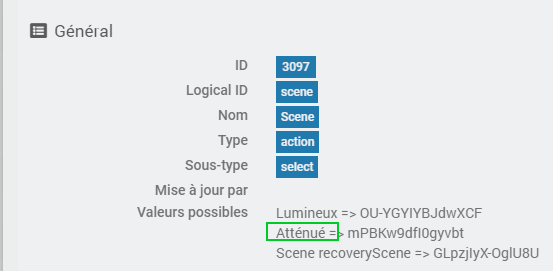

Nom des scènes ANSI vS UTF-8
Il me semble que le nom des scènes n’apparait pas dans le bon codage (ANSI).
2022-01-06 13_12_07-Window
De base, il serait en ANSI. A l’importation, il serait converti en UTF-8. L’affichage se ferait ensuite en ANSI, d’où les zigouigouis. En les affichant tel quel (UTF-8), ils devraient apparaitre correctement.
Bon, ce n’est pas l’affaire du siècle, mais ça serait plus joli.

En y regardant d’un peu plus près, j’ai le sentiment d’un double encodage utf8, car un petit test en php :
et dans le fichier du plugin /core/class/philipsHueclass.php, on retrouve cet encodage en ligne 519 :
Pour le fun, j’ai modifié la ligne en enlevant la fonction d’encodage, mais cela n’a rien donné. Et là, mes compétences sur Jeedom et le plugin étaient largement dépassées, donc :face_with_head_bandage:, :woozy_face: et :yawning_face: alors :sleeping:
Il faut refaire une synchronisation je crois après l’avoir supprimé
C’est juste ce que j’ai pensé cette nuit et que je vais tester
Cela semble fonctionner :
Merci pour le retour, je viens de pousser la correction ca sera dans la beta de demain
:+1: impeccable. A priori je ne pense qu’il y aura des effets de bord suite à la modif.
