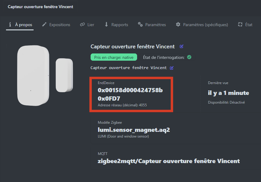

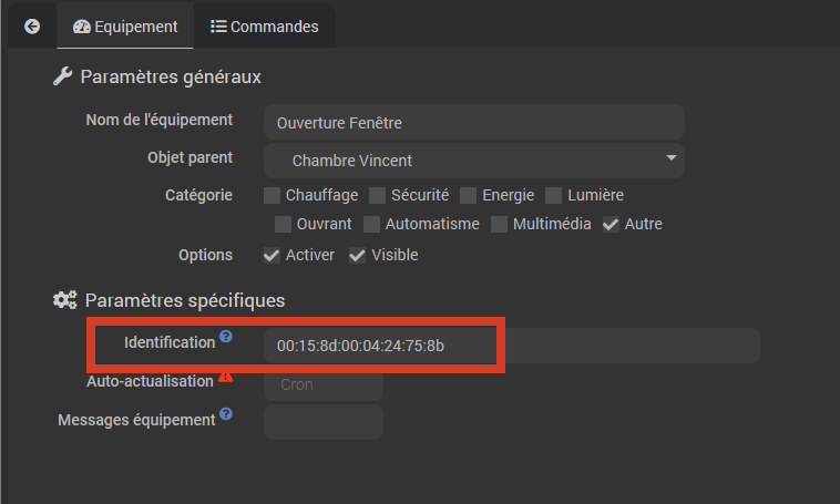

Mais modifier le nom d’un côté ne le modifie pas de l’autre, le seul lien étant le N° d’ID de l’équipement. Ce qui permet d’ailleurs de retrouver l’intégralité des informations d’un équipement défini dans Jeedom lors d’un ré-appariement si celui-ci a été effacé côté z2m (ce qui arrive de temps en temps).
d’où ma suggestion si quelqu’un savait comment le faire, d’avoir un script qui copie les noms de jeedom dans Zigbee2Mqtt, grâce à l’adresse IEEE qui fait la colle entre les deux.
Mais bon, en attendant je vais copier.
