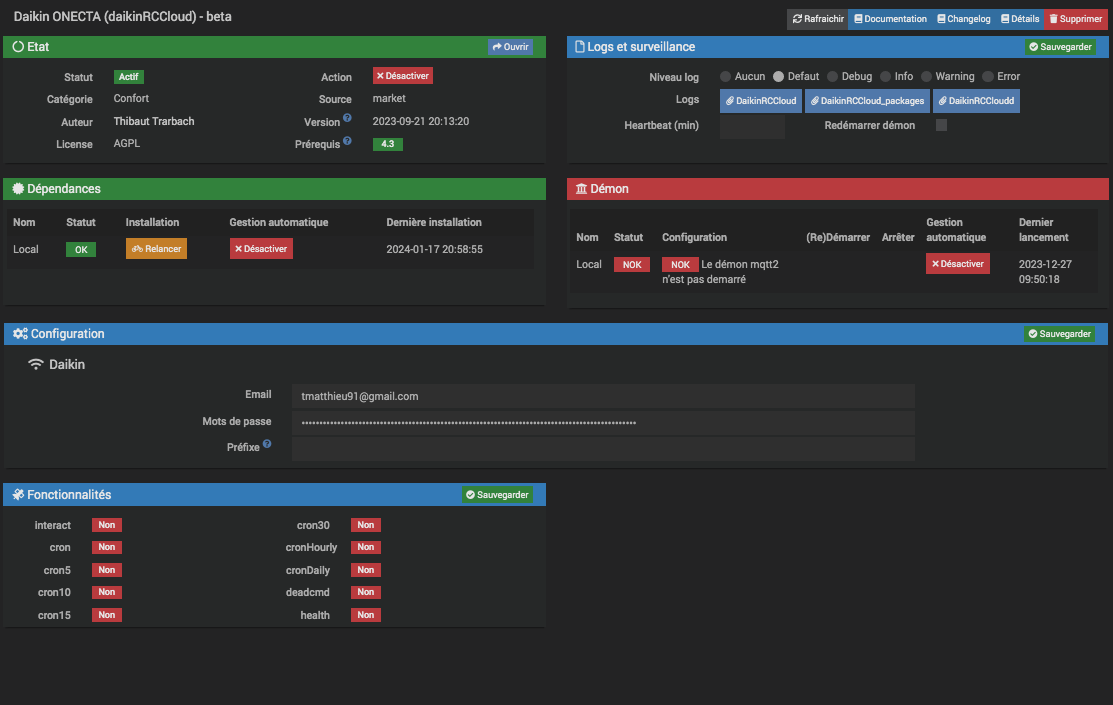

Depuis plus d’un mois j’ai ma clim daikin qui foncttionne nikel
mais depuis hier soir cela n,e fonctionne plus sans rien avaoir changer
Et j’ai cela dans la page config:
Avec ce meessage : NOK Le démon mqtt2 n’est pas demarré
Que faire ?
Voir ce qu’il se passe du côté de mqtt2 alors?
Log en debug des deux plugins et page santé jeedom aussi.
Sans les logs difficile pour les experts d’évoluer le souci.

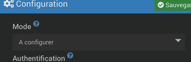

Il ne semble pas configurer ton mqtt2.
Quand jnai relancer Mosquitto sa a changer
sélectionnez le mode ( distant, local…)
N’empêche que c’est mal configuré donc à corriger…

Lisez l’écran:
et ensuite faut sauvegarder la config puis seulement installer mosquitto
