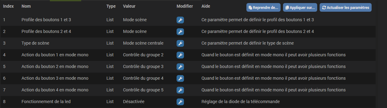

Il y a la notion de (dans les paramètre)
  • Mode mono
  • Mode duo
  • Modde scene
  • Contrôle du groupe
J’ai compris qu’on peut configurer les boutons en mono ou en duo. C’est à dire que si je mets les bouton 1 et 3 en mono, je pourrais utiliser le bouton 1 pour allumer/éteindre une lampe.
Par contre si les bouton 2 et 4 sont en duo, le 2 allume, le 4 éteint.
Avec les boutons, on peut aussi lancer des scènes.

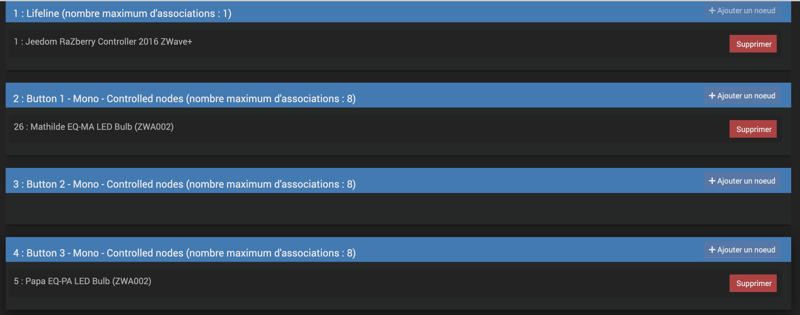

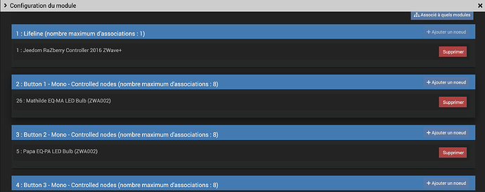

Je peine aussi avec les associations. Voici ce que j’essaye.
Le bouton 1, allume/eteint une lampe de la chambre 1
Le bouton 3, allume/etient une lampe de la chambre 3
Le bouton 2 va lancer un scénario « Aurevoir »
et le bouton 4 va lancer un scénario « Bonjour »
J’ai donc mis le paramètre 1 sur mode mono et le paramètre 2 sur Mode scene.
Puis je suis aller sous l’onglet association et j’ai ajouté un noeud, soit la lampe de la chambre 1 au bouton 1 et lampoule de la cambre 3 au bouton 3.
Dès ce point, ce que je ne comprends pas, c’est comment je vais allumer et éteindre ma lampe après avoir fait l’association?

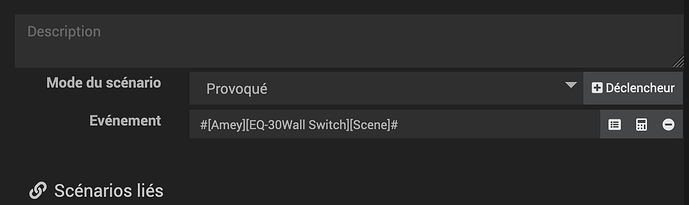

Scénario

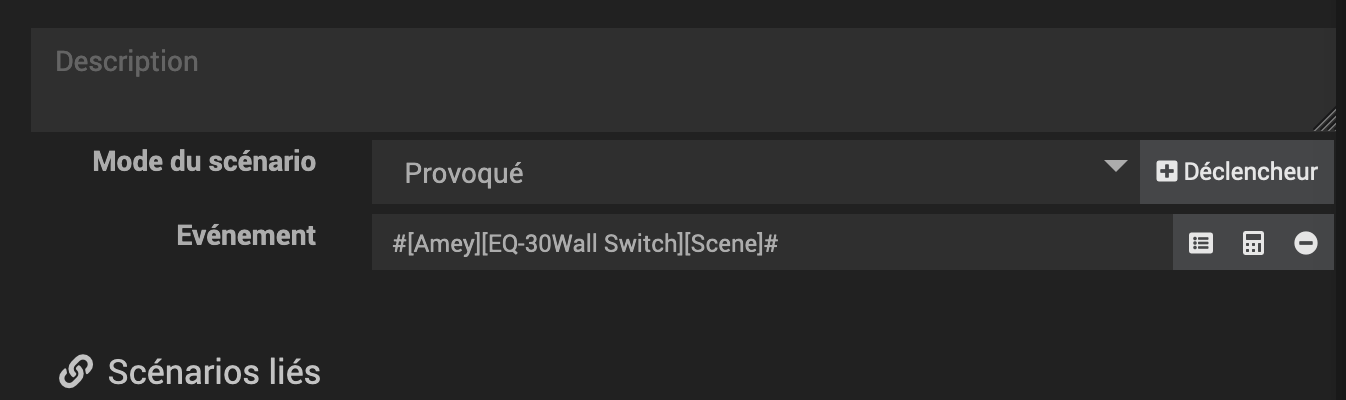

J’ai aussi créé un scénario, pour éteindre/allumer la lampe avec le bouton 2 (pour le moment j’essaye sur la lampe). Donc dans ce scénario, j’ai essayer de définir le déclancheur
Mais les deux choix que j’ai, c’est Scene et Batterie.

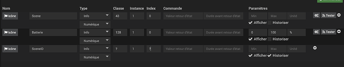

(Dans le cas de ma KeyFob, je pouvais choisir sceneID et l’ID de mon bouton)
Je me demande alors, comment je peux faire pour qu’un bouton lance un scénario?
Est-ce que je dois créer une fonction SceneID comme pour la KeyFob?
Masi comment connaitre l’index, la class (J’ai mis des points d’interrogation)

Mets le déclencheur « scène » dans ton scénario et sur les différents appuis (court, double, long, etc) de chaque bouton, regardes les logs du scenario…
C’est du genre 10 pour le haut gauche court, 13 pour le haut gauche double ou encors 20 pour le haut droit court etc…

Mais ce que je n’arrive pas, c’est de configurer les boutons 1 et 3 en Mode mono, sans passer par des scénario.
Si j’appui sur le bouton 1, j’allume la lumière dans la chambre de ma fille. Si je ré-appuie sur le bouton 1, j’éteins.
Si j’appui sur le bouton 3, j’allume la lumière de ma chambre. Si je ré-appuie, j’éteins.
Je pense que je dois créer une association de l’interrupteur vers la(s) lampe(s), comme je l’ai montré en image, plus haut?
D’ailleur, au passage, sur la photo que j’ai mise plus haut, il y a une erreur dans l’association. C’est l’association 4 qui doit être sur l’ampoule de « Papa » et pas l’association 3 (slon mon aide mémoire)
La, je sèche un peu…

Oui, les bouton 2 et 4 sont en mode scene et je vois bien 20, 21,22 et 23 ou 40,41,42,43 selon la pressée sur les boutons.
Masi par contre pour les boutons 1 et 3, il sont en mode Mono et le je sèche. Il semble qu’il faut créé un groupe, ou une association sur l’ampoule et je en vois pas comment actionner cette ampoule.

Important : Pour l’utilisation de cette télécommande avec la box domotique Jeedom, il est impératif de modifier la valeur par défaut du paramètre 3 nommée « Central Scene » par « Activation Scene « . En effet, il s’agit d’une méthode détournée pour l’utilisation de votre télécommande puisque la box n’utilise actuellement pas la classe de commande plus récente et standardisée : « Central Scene ».
Dans ma télécommande, au paramètre 3, j’ai Mode Scene et Mode scene central alors qu’il parle de Activation scene L’article a été écris en 2015. Je pense qu’en 4 ans, il y a eu des mises à jour et que les terme on changé.
Mon paramètre 3 a la valeur Mode scene. Est-ce juste ou j’aurais du metre Mode scene central. Dans tous les cas, la LED bleu doit clignoter une fois que j’apuie sur une des touches, ce qui n’est pas le cas, mais seulement après de multiples tentatives :frowning:
