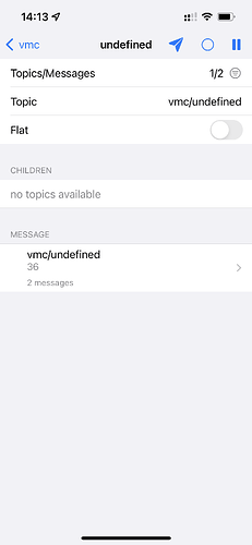

Dans JMQTT je recois une commande qui ne sers a rien surement du a un mauvais parametrage dans nodered.

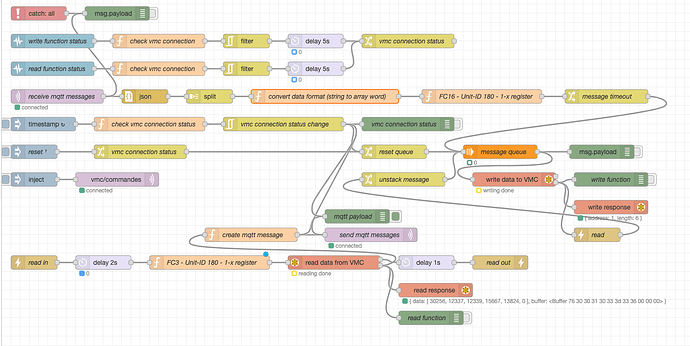

Cette erreur n’est pas liée au plug in mais a nodered je pense mais je ne sais ou chercher dans nodered

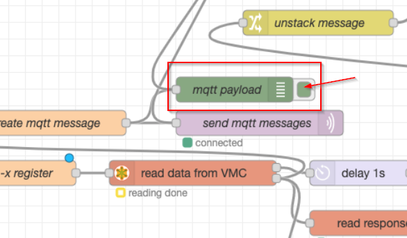

voici ma configuration nodered
et dans JMQTT je recois cette commande
qui a la meme valeur que cette commande

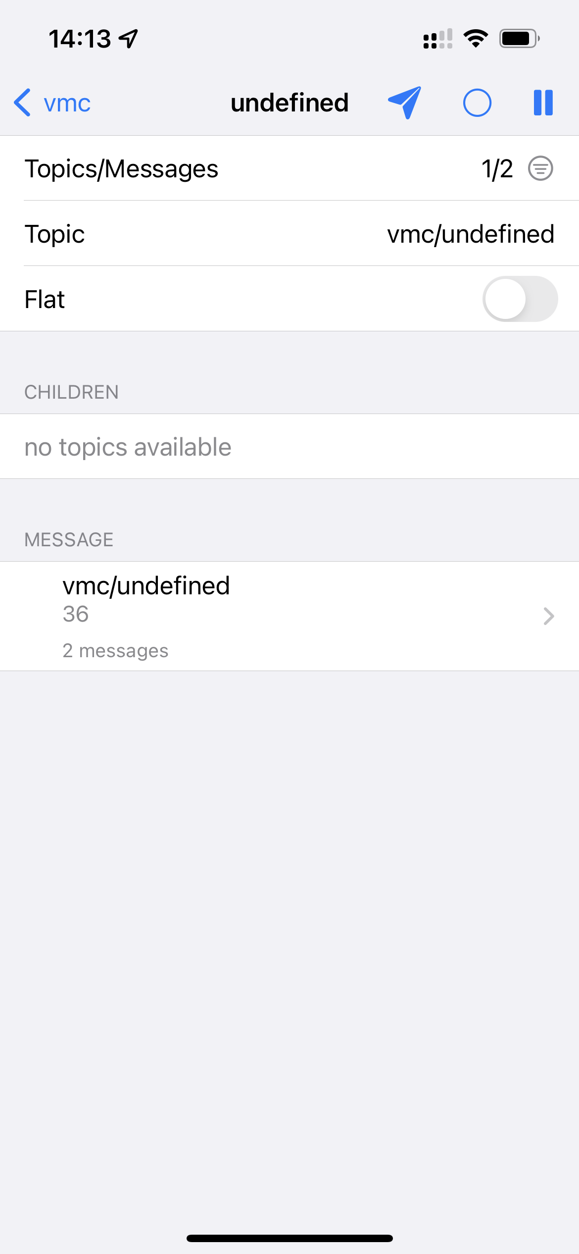

dans MQTT analyzer ca donne la meme chose

Désactive simplement l’ajout automatique de commandes sur cet équipement dans jMQTT, supprime cette commande et tu n’auras plus de remonté de ce style.
Concernant la génération de ce message, je ne connais absolument rien du tout à nodered… Par contre le undefined que tu retrouves doit provenir d’une variable utilisée mais qui n’est pas déclarée ou initialisée.
Regarde dans les blocs qui envoient des messages MQTT vers un topic commençant par vmc/ et utilisant un nom de variable pour terminer le nom du topic. Ensuite cherche les cas où cette variable peut ne pas être définie.

Dans NodeRed il faut accéder au debug et on peut voir par exemple ce qu’il passe avec ce node du coup il devrait aussi y avoir moyen de repérer s’il y a un topic bizarre qui passe.

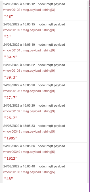

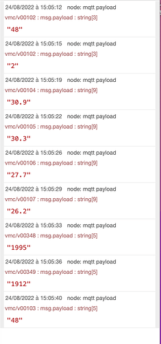

J4ai essayé en debug et ca donne ceci :
Il y a 2 fois le 48 et a mon avis il y en a un de trop.

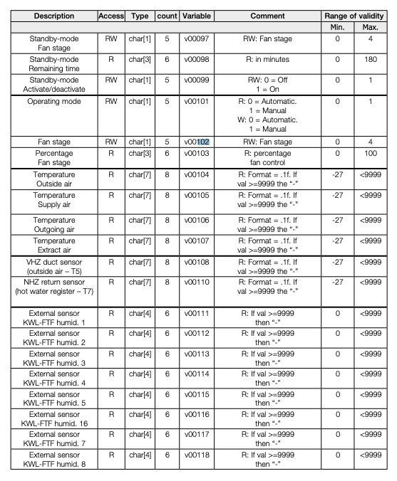

Un moyen de savoir a quoi correspond le v00102 pour ta vmc?

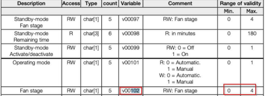

d’apres la doc c’est ceci

Il doit y avoir une erreur car le 102 c’est censé me renvoyer la vitesse actuelle, et la 103 la porcentage de vitesse. On dirait que j’ai 2 infos sur la meme variable.
Il y a des incohérences dans cette doc et ce que l’on voit.

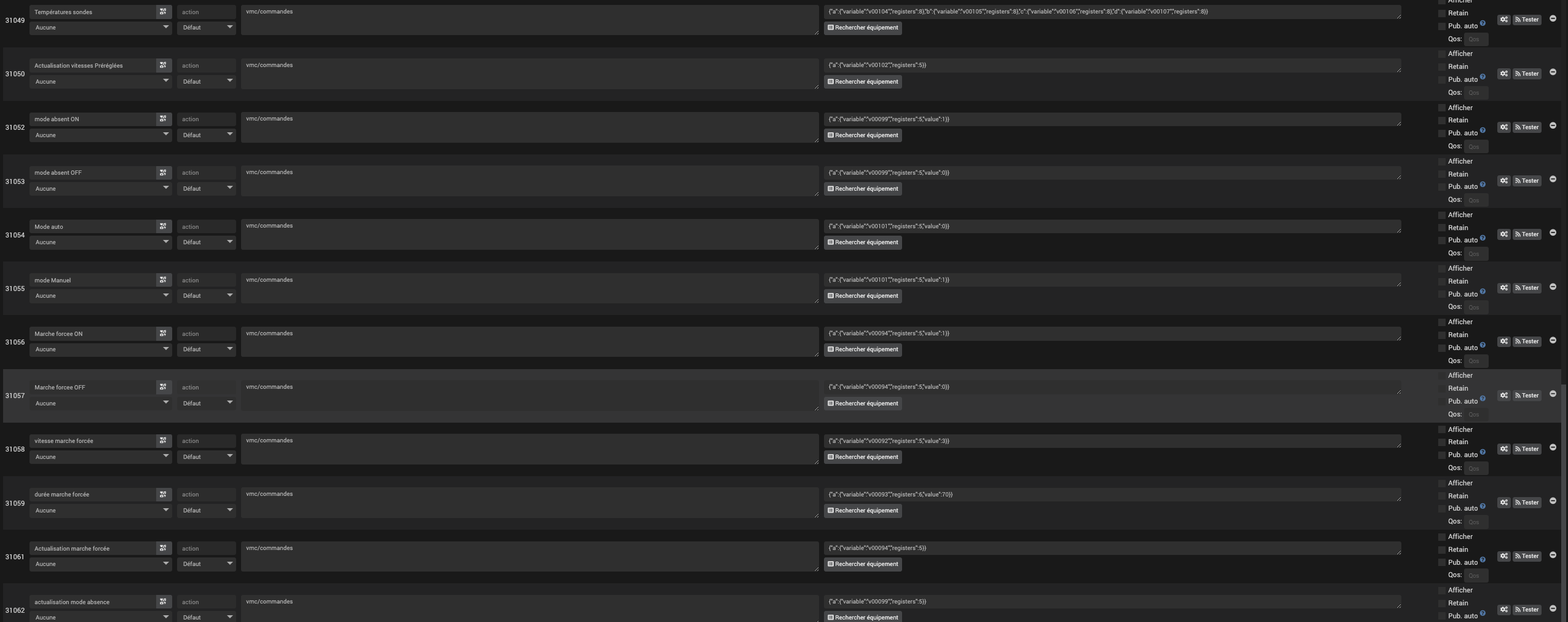

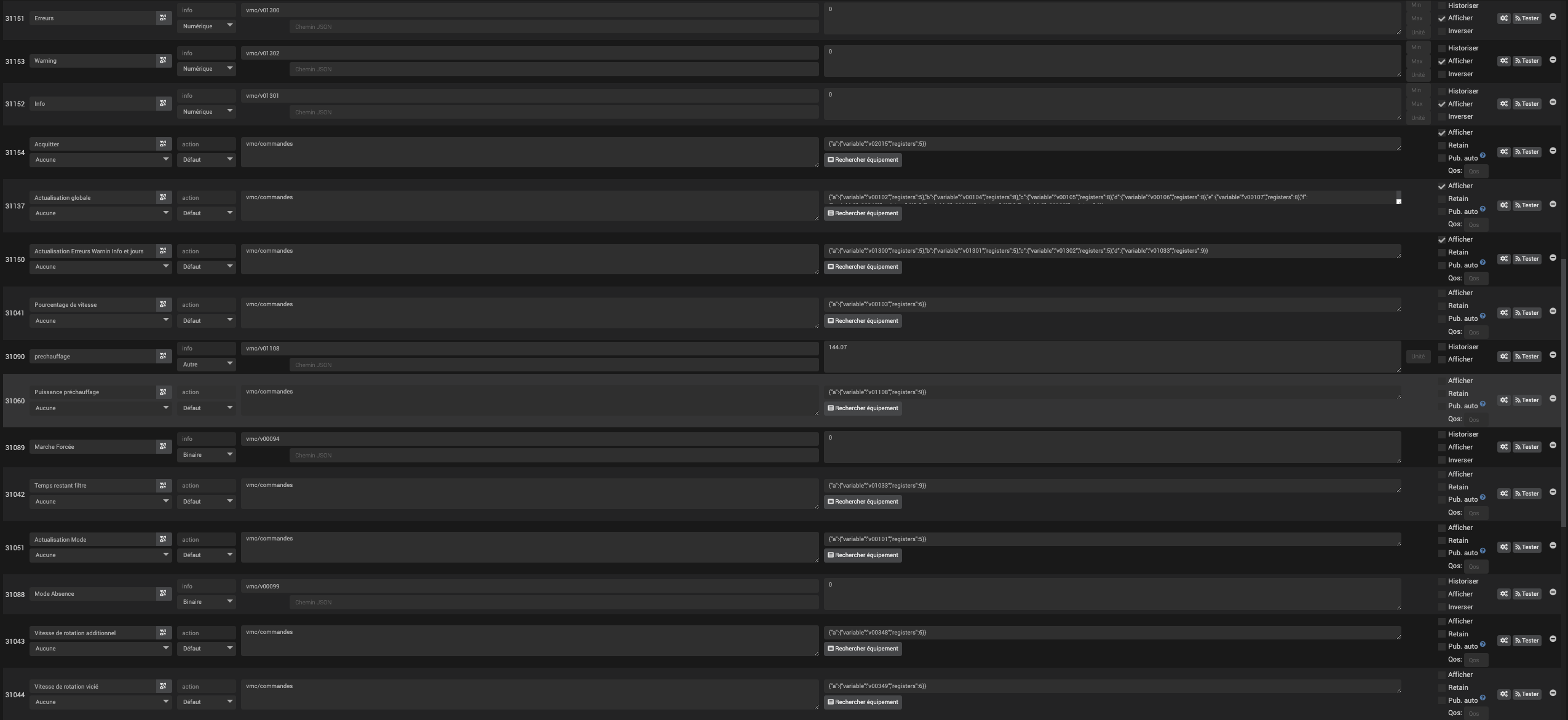

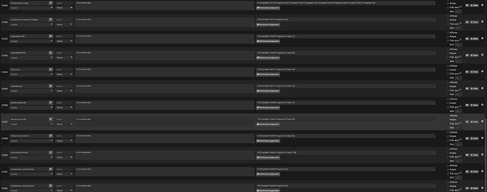

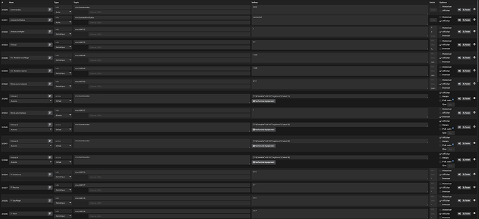

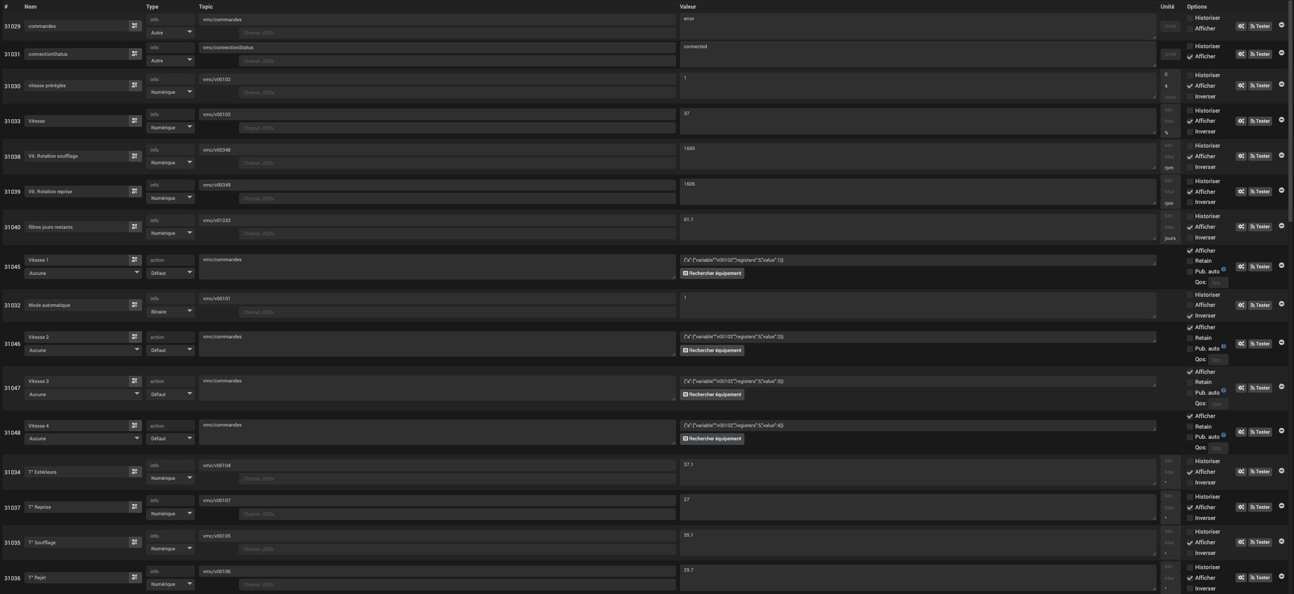

Ils sont comment les autres infos qui fonctionne bien ? Tu peux mettre une capture un peu plus large avec des actions et des infos ?
On ne voit pas les registres aussi mais je présume que tu as mis les bons
C’est quoi ta commande pour la 102. Le count/register est il correcte? 5 selon la doc.
le 102 c’est pour recevoir la vitesse préréglée 1 2 3 ou 4

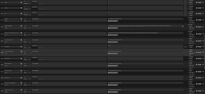

Voici toutes mes commandes

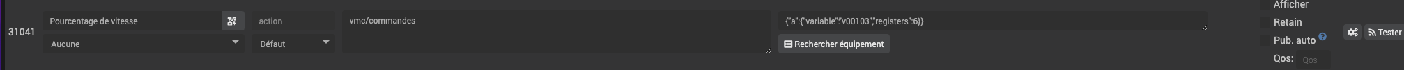

Bon c’est très petit mais est-ce que le soucis ne pourrait pas venir de l’envoi de cette commande :
Une valeur de 5 ne serait pas accepté et le flux se comporterait bizarrement ?
Non, len5 est pour le count de la doc. Le fonctionnement du modbus est asez particulier ici.

On voit qu’il y a deux fois une commande v00102. Cela. Semble suprenant. Sais-tu d’où vient la première, qui est fausse. La deuxième semble correcte.
Comme ellle semble être absente de la requête mqtt (à vérifier avec mqtt explorer ou un équivalent), il faudrait voir la config des différents noeuds node-red.
Perso, je suis avec le debug node chaque commande envoyé et ce qu’il se passe en sortie de chaque noeud. Je passe au noeud suivant si la sortie est correcte.
PS: vérifie aussi les commandes dans jmqtt. Peut-être un copié collé mal fait est responsable de la. Commande v00102 étrange.

Je fais comment pour voir la config des noeuds sur node red ? Je dois cibler lesquels en priorité ?
