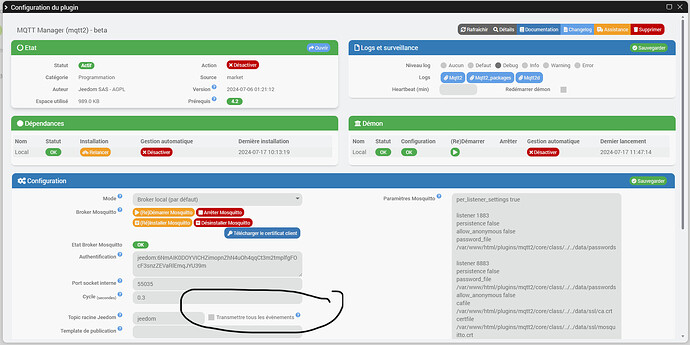

Re bonjour,
Il faudrait toujours la page santé jeedom, les pages de config et les log complets
Sinon impossible devoir où se trouve l’erreur

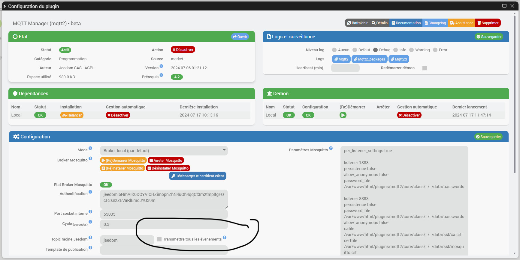

Et voici, désolée je ne savais pas quoi mettre…
Il faut activer l’option transmettre tous les évènements
Cela ne marchant toujours pas, j’ai désactivé le TLS et j’ai mis une connexion au port 1883 avec authentification.
