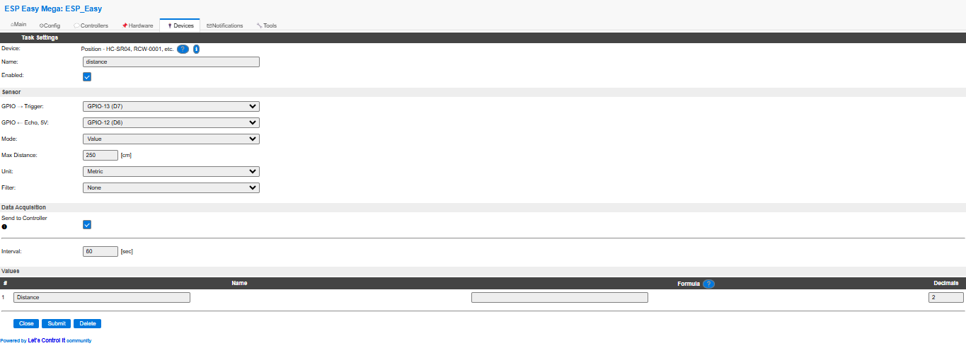

J’ai essayé de configurer un capteur ultrasonic SR04 sur un nodemcuV3 que j’avais en stock.
Sur 2 versions de EspEasy que j’ai essayé, la première version me retourne une valeur complètement aberrante. La deuxième version ne me retourne rien du tout.
Quand je regarde les logs je remarque cette ligne :
175186: ULTRASONIC : TaskNr: 1 Distance: 0.00 cm Error: Echo timeout error, no echo start whithin time for max. distance
Voici ma configuration :
Echo sur D6
Trigg sur D7
Gnd sur n’importe quel G
VCC sur VIN
Merci de votre aide.
EDIT : Après plusieurs essais j’arrive à obtenir une valeur correct à l’enregistrement de la configuration mais ensuite directement une valeur fausse.
