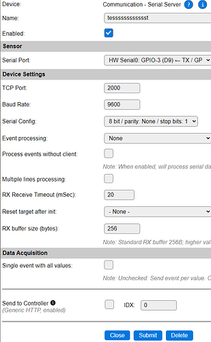

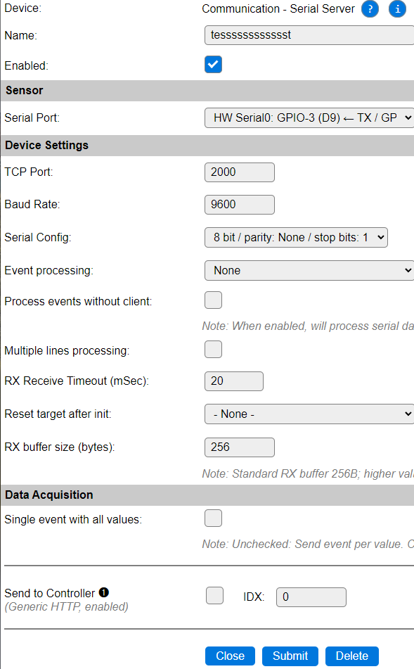

J’ai créé un « Communication - Serial Server » sur ESP_Easy.

J’ai essayé :
- Changer d’entrée sur le NodeMCU
- Divers réglages de Baudrate (malgré que la doc spécifie bien 9600…)
- Utiliser un script en python au lieu du code en php
- mb_convert_encoding($data,« ASCII »,« UTF-8 »)
- iconv(« UTF-8 »,« ASCII »,$data)
- Utiliser les « Rules » du NodeMCU pour ecrire l’info lue en Serial dans un « Dummy », mais ça n’a jamais fonctionné, le dummy restait vide malgré mes différents tests
- Je n’ai rien essayé d’autre que « ESP_Easy » pour le moment
- Plus d’autres petites choses, mais je pense que le principal est dit…
Quelqu’un aurait une idée pour me débloquer svp ?
