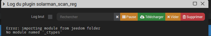

No module named '_ctypes'
Je viens de faire l’acquisition d’un onduleur réseau Sofar Solar 3000TL-G3. J’ai donc installé le plugin solarman pour faire les remontées de données de l’onduleur.

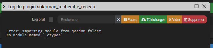

J’ai fait l’installation des dépedances et j’ai voulu scanner le réseau, mais j’ai cette erreur qui est remonté dans la log « Error: importing module from jeedom folder No module named ‹ _ctypes › ».

Les autres log de solarman sont du type :

Bah déjà de savoir que c’est lors d’un scan réseau que tu as ce problème donne quand même quelques indications que je n’avais pas…
Bon alors le scan réseau n’est pas obligatoire si tu connais déjà les infos de configuration demandées par le plugin. Lis la doc, rempli les paramètres adéquat, cela devrait permettre de te connecter à ton onduleur en attendant que je puisse trouver une réponse à ton problème
